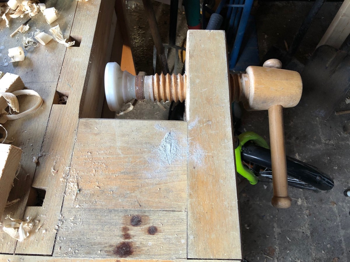

Jeg har et sløjdbord - se nedenfor. Skruetvingen eller hvad det hedder sidder MEGET stramt... Jeg har prøvet at putte stearin på for at få skruen til at gå lettere men det hjælper ikke rigtig... Har I nogen forslag til hvad jeg skal gøre ?
Prøv at skrue spindlen på din høvlebænk helt ud, så du kan se om der er noget klemme.
Man kan se på høvlebænken at den har fået fugt og det kan derfor nemt tænkes at spindlen eller det træ hvor spindlen går igennem har slået sig og er kommet til at klemme. Du bliver nød til at tage den ud og prøve at finde ud af hvor det klemmer og så slibe det med sandpapir indtil det går let igen.
