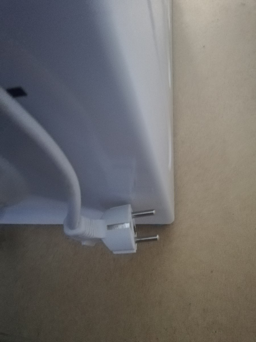

Jeg har fået ny vaskemaskine. Den har et stik som ses på billedet. Jeg har ikke en kontakt hvor jeg kan slutte det stik til.
Min installation til vaskemaskine er nok gammel. Jeg ønsker dog ikke en større renovering af min el. Så spørgsmålet er hvordan jeg kan bruge min eksisterende installation som er en dåse på væggen med samlemuffer i med plads til jord og de 2 andre ledninger. Er det ikke bare at klippe stikket på vaskemaskinen af, og så sætte ledninger i samle mufferne i dåsen?

Vil anbefale dig at få en elektriker til at lave en ny kontakt, en Schuko , så  kan du tilslutte vaskemaskinen nemt hver gang du skifter maskine, og det vil kun koste dig lidt under en plovmand.
Men ellers så Ja, det er bare at klippe stikket af, tilslutte lederne til samme farve inde i samle dåsen.

Klip stikket af og montere den som den gamle. Det er ok.
