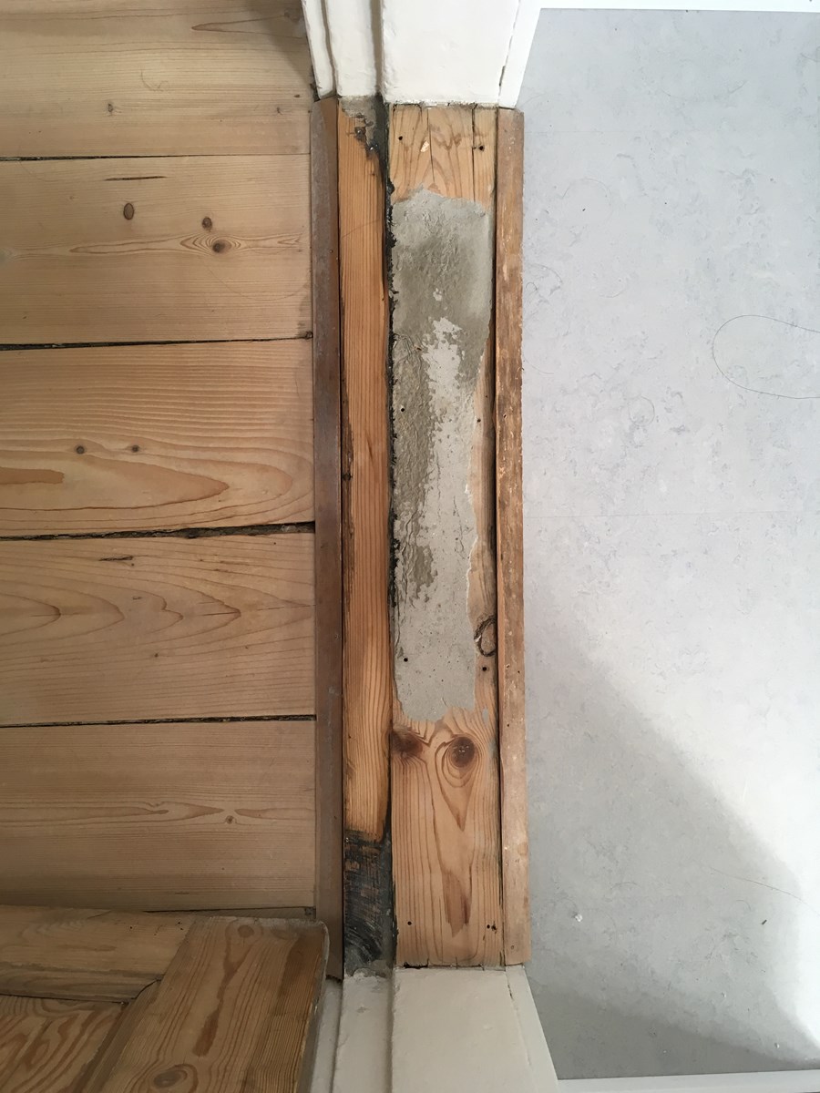

Jeg har en dør hvor bundstykket er kaput. Er det noget man bare kan skifte selv, og hvordan gør man?
Normalt kan et bundstykke lirkes ud, men nogle er sømmet fast nedefra til karmen eller på anden måde fastgjort. Prøv med et søgeblad om der er frit. Er det fastgjort kan en nedstrygerklinge få løst problemet.
Du kan købe nye, løse i byggemarkeder
