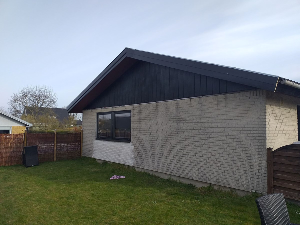

Jeg har en facade der kræver en behandling. Se billede.
Det er kløvede sandkalksten.
Jeg overvejer om jeg kan give dem en omgang med Skalcem 1000

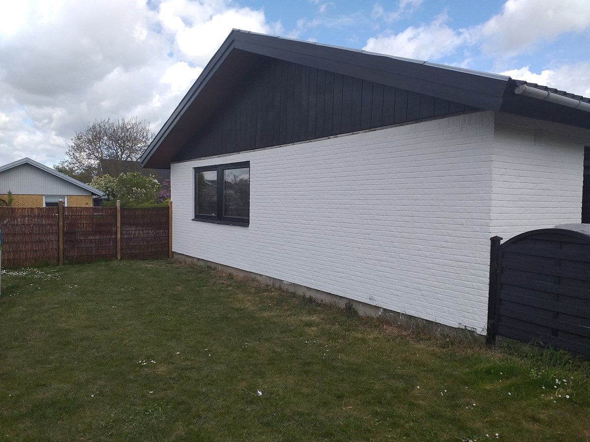

Hej Morten

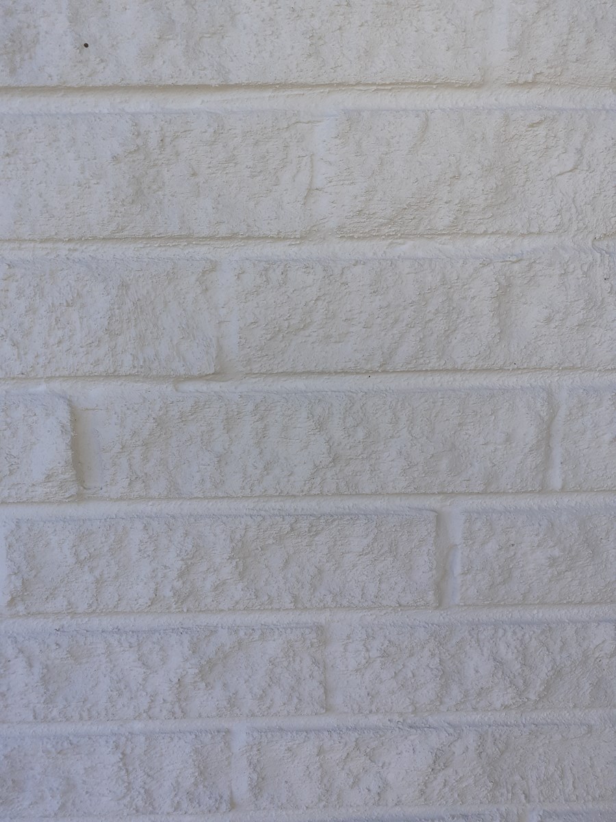

Jeg har hermed vedhæftet et efter billede :) Før billedet ser du oven for! Det er blevet sindssygt godt! Det er ikke svært at arbejde med, men det sviner lidt, så jeg har haft en presenning liggende hvor jeg "malede" Husk primer inden påføring af mørtel. Og så skal blandingen af mørtel hverken være for tynd eller tyk. Jeg brugte et par kalkkoste til påføringen. (køb gerne et par ekstra, da de bliver lidt slidte efter brug)
Du skal nok vente til foråret når vejret er bedre!
Det ser godt ud! Tænker lidt på det samme. Tænker at det er nemt at reparere, hvis man skal lave et eller andet, fordi så smører man vel bare et lag på omkring reparationen?

JA det ser super flot ud - godt gået! Kunne jeg lokke dig til at tage et nær billede således jeg kan se hvor meget du har smurt på mv? Og tak fordi du besvarede mit spørgsmål. Når jeg forhåbentlig går i gang til sommer så skal jeg nok lægge resultatet op :)  Endnu engang mange tak for hjælpen.
Jeg har bare smurt på så det dækker. Det ser du hurtigt når du påfører det. Bare sørg for at det ikke er for tykt til at arbejde med og ikke for tyndt så det løber. Det er heldigvis nemt at gøre tykkere eller tyndere.
Hej Brian Det ser rigtig godt ud og det er nu noget vi overvejer til vores trætte hvide hus, men kan du ligge et billede på lidt tættere på? Så jeg får en ide til hvor meget af murstene der træder frem. Mvh Mette
