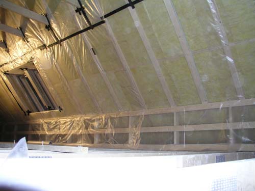

Vi har netop sat dampspærre op på vores skråvægge og har kørt dampspæren med ned af skunkvæggen. (se billedet)
Vi er nu kommet i tvivl om vi i stedet skulle have fortsat damspærren ned af skråvæggen i skunken også, således at der også kom dampspærre i skunken.
Der kommer jo godt nok ikke fugt igennem skunkvæggen men måske igenem gulvet. Ville en dampspærre under gulvet evt. være en løsning ?
Hvad siger I andre ?
På forhånd tak smile
Claus Holm
Hvis der er adgang til skunken (en god ide) så sidder din dampspærre forkert. For er der adgang via en lem, er der også adgang for indeluft.
klassikeren
Jeg har nu besluttet mig for at lave det om, så nu er det af med forskallingen igen cry
Claus Holm
Henvisningen til Rockwools konstruktionsguide er forkert. Den viser at dampspærren følger isoleringen i en såkaldt varm skunk og skal klæbes til murværk.
