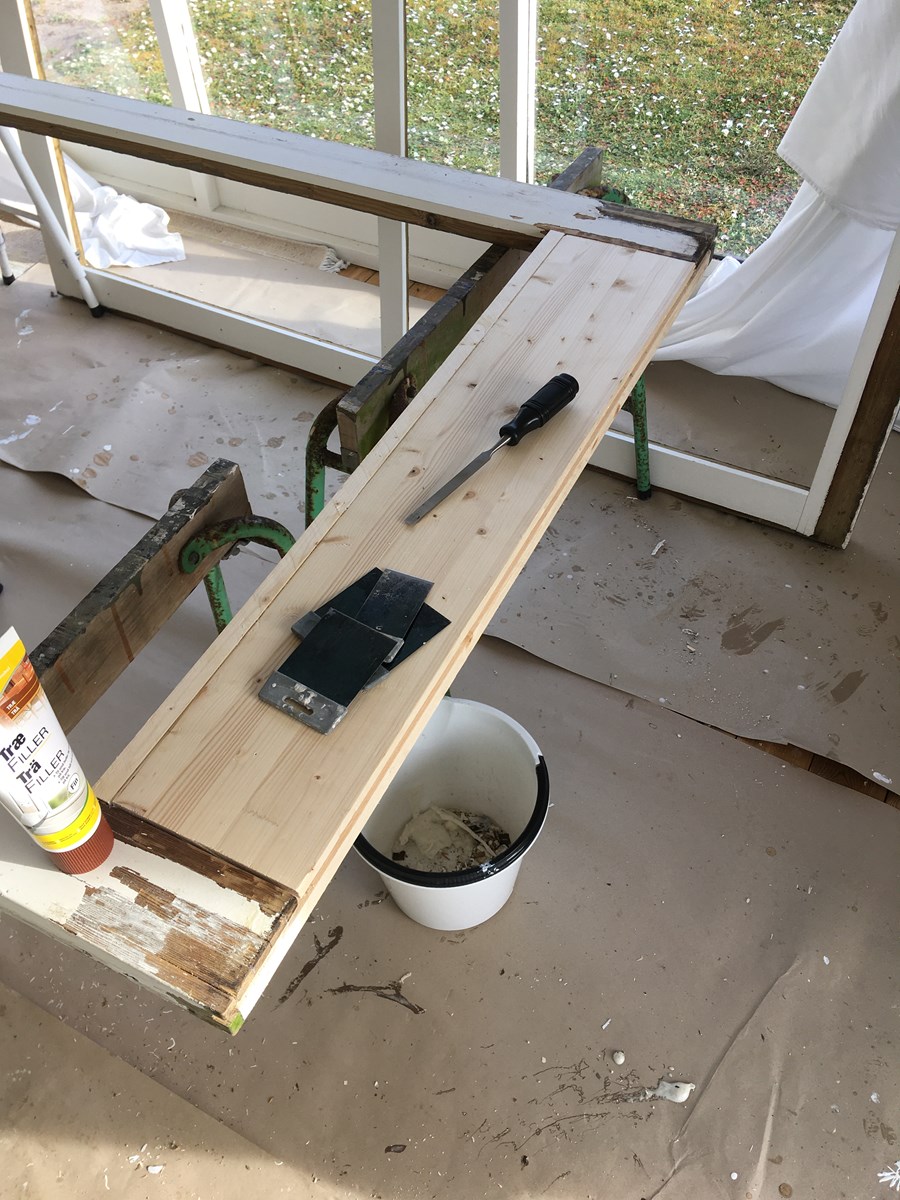

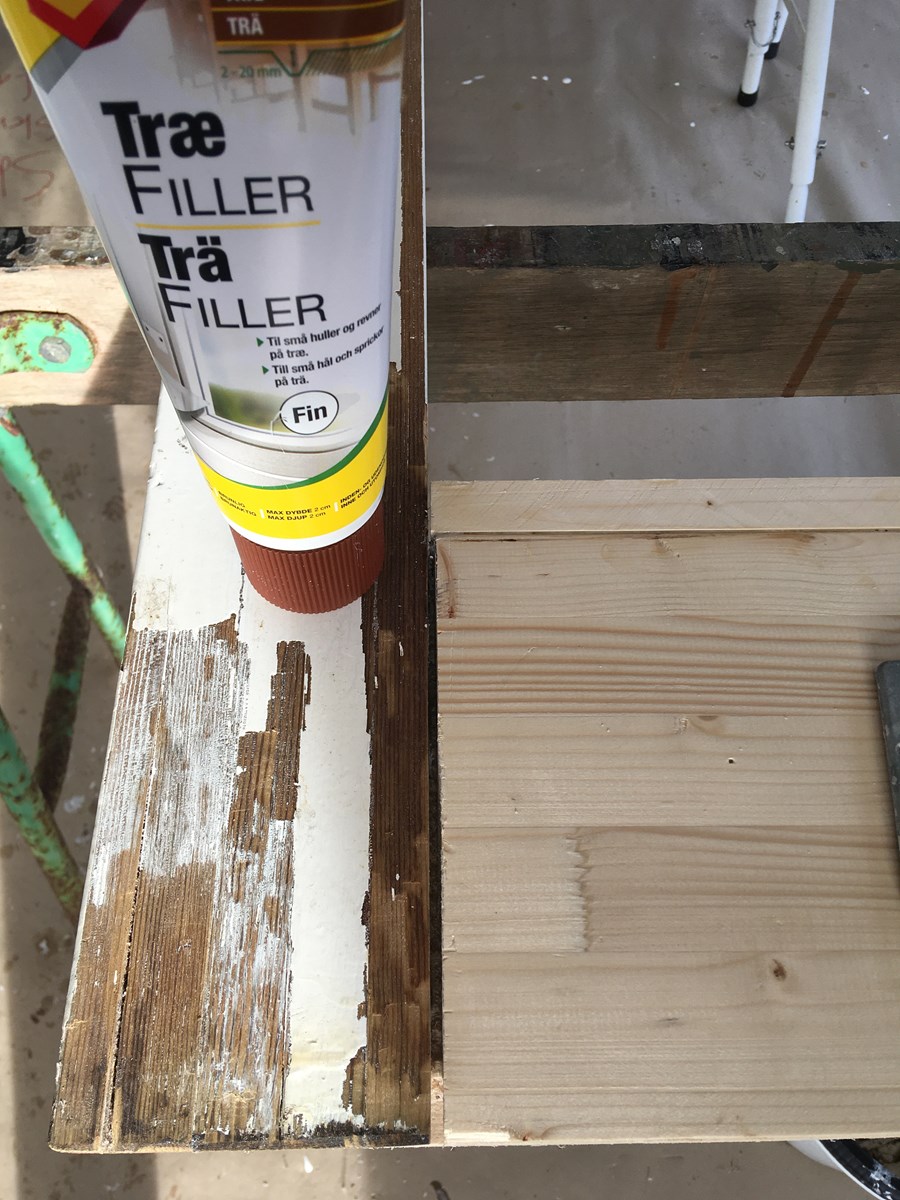

Stor tak TRRA. Jeg har laver en prøve med denTræ filler som er vist på billedet. Man må jo stole på at fabrikanten ved hvad træ er. :-)

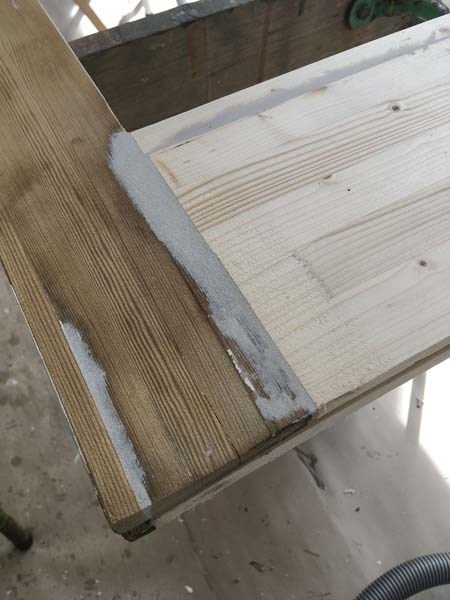

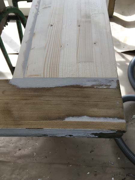

Jeg har slebet og nu ser det jo flnt, ud synes jeg. Fabrikanten lover at filler er beregnet til op til 10mm dybde, og den er da også blevet tør siden i går. (Et andet sted står der 20mm!) Slibeklar i dag. Det er vel denne størkning fabrikanten har tilført med noget skrap kemi? Slibeklar efter 3 timer, skriver fabrikant. Men jeg er jo som beskrevet "nervøs" for langtidspåvirkningerne. Men det klæber ret godt hvilket er positivt, tænker jeg. Selv småklatter på maling der ikke var renset sad rimeligt fast. Jeg vil kigge på ms polymerfuge. Kan den overmales? Er den hård og flexibel? Mvh. Per
