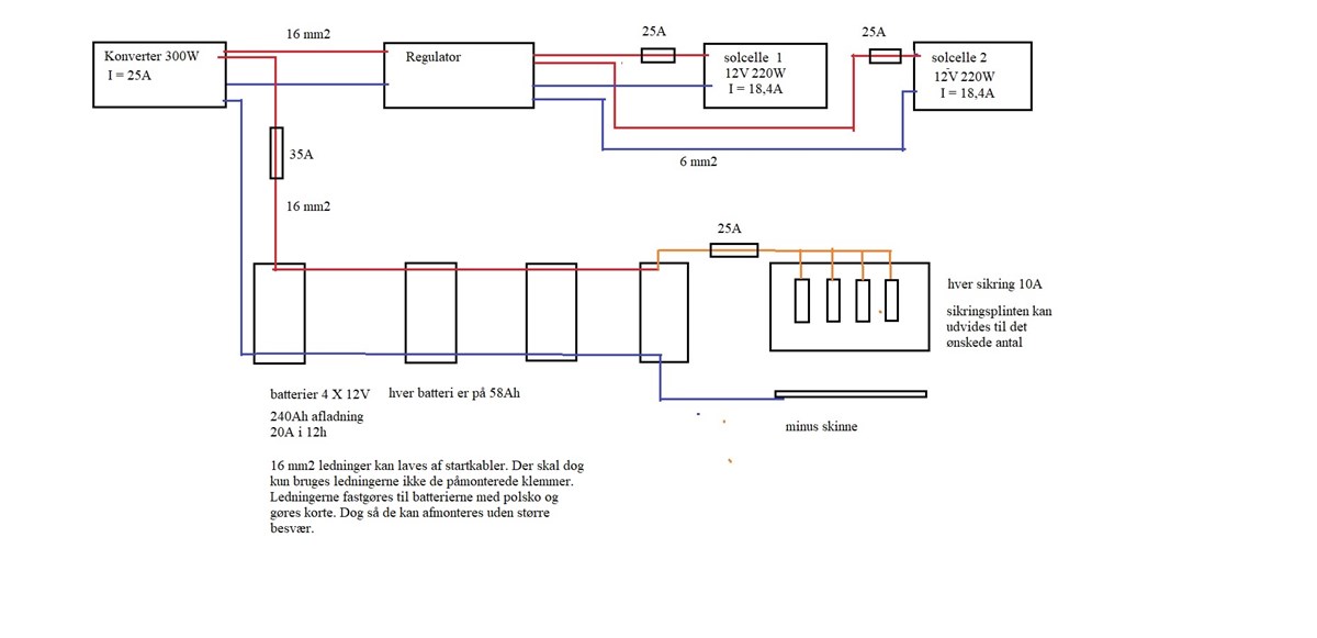

Her er så en skitse til brug ved dir solcelleanlæg.
