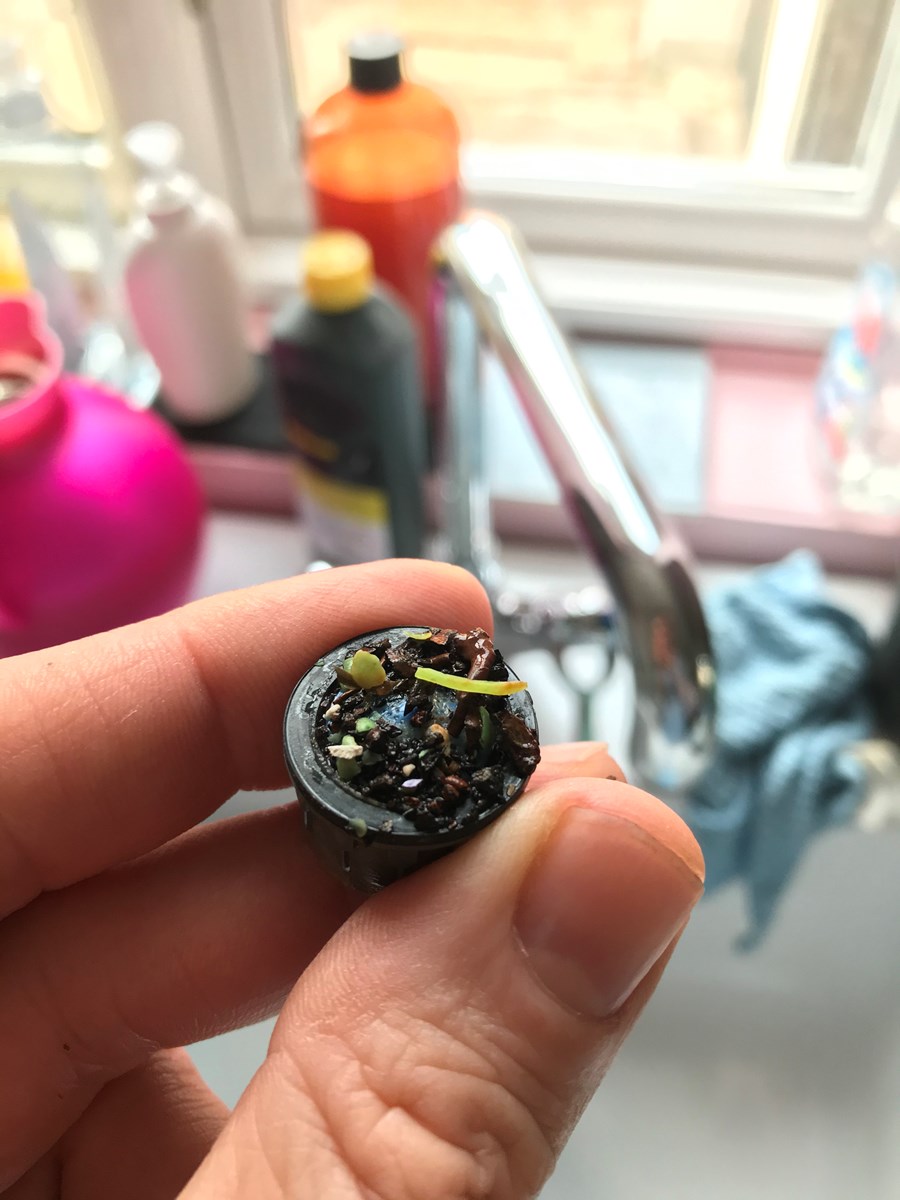

Hej, Ikke så meget et gør det selv spørgsmål, men måske en blikkenslager eller VVS’er der ved noget?:Jeg rensede i dag håndvask armaturerne i badeværelser og køkken og især i køkkenet var der meget skidt i armaturer - se vedhæftede Billede.Der var dels nogle metalflager (som jeg normalt støder på) men også grønlige flager der mindede lidt om kalk i konsistensen (kunne knækkes/knuses), og der var også nogle små gennemsigtige tråde.
​Køkkenarmaturet er installeret for 2 år siden og badeværelserne er nylavede (i vinter). Det vil sige at der har været VVSere og arbejde med rørene over flere omgange
​Er det noget nogle har kendskab til?
Det er skidt der har løsnet sig i rør og eventuel vandvarmer. Det sker især når der arbejdes på anlægget og trykket er taget af og kommer på igen. De grønlige kunne tyde på en kobberforbindelse, da rester derfra irer med et grønt skær.
Men ellers er det meget almindeligt med skidt i sien efter reparation.
Da VVS'eren arbejdede med rørene gik der noget belægning løs og blev fanget i sien i dine blandingsbatterier. Gør sien ren og monter den igen. Det er ikke ualmindelig at finde sådan noget i sien.
