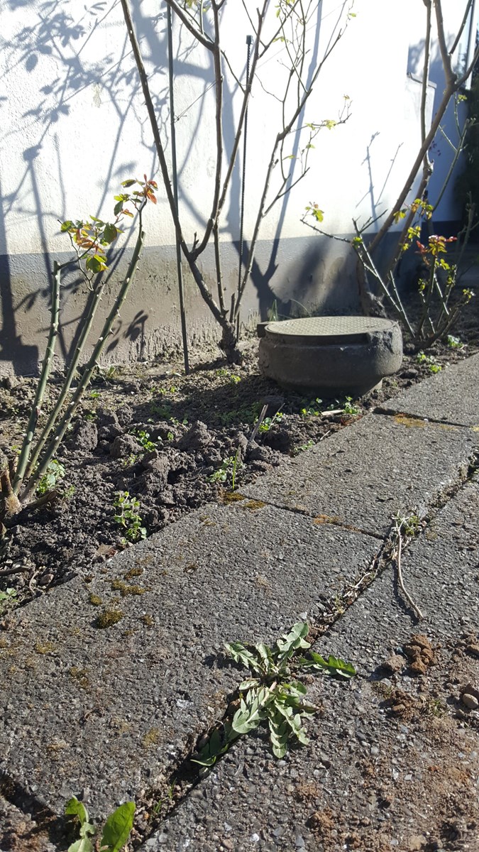

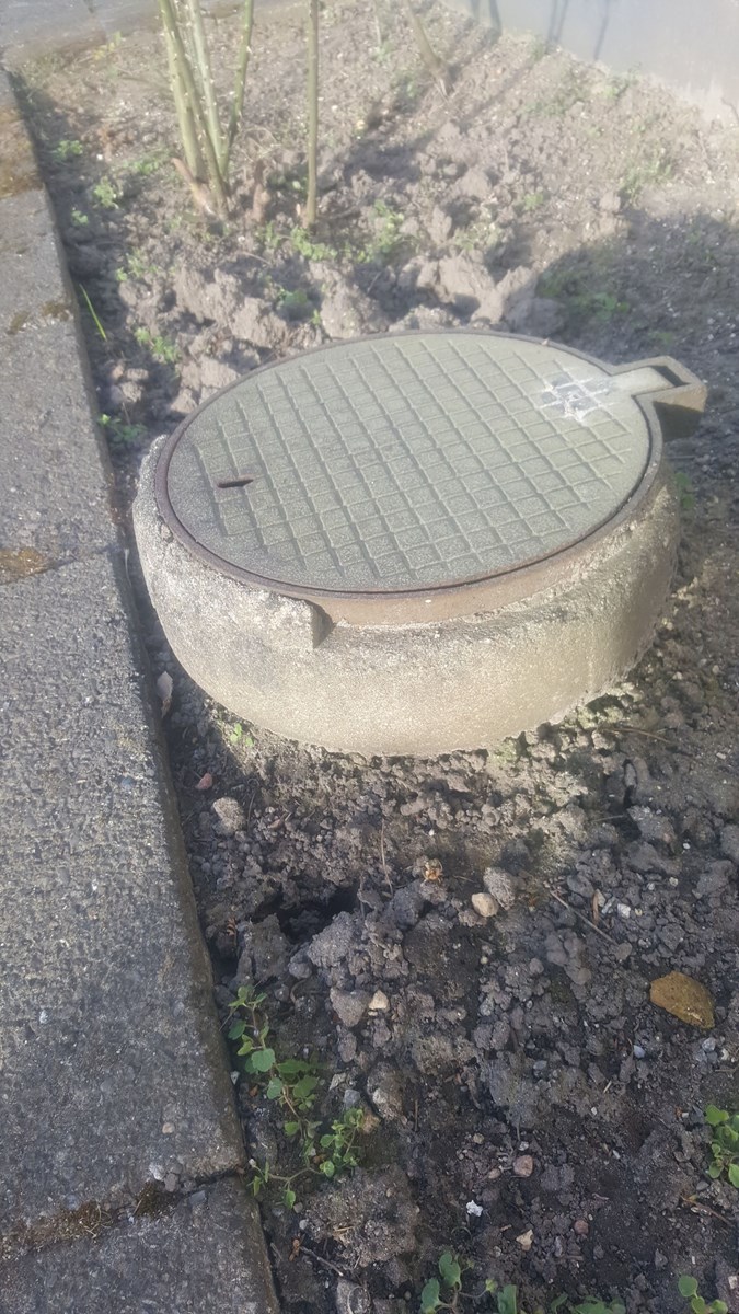

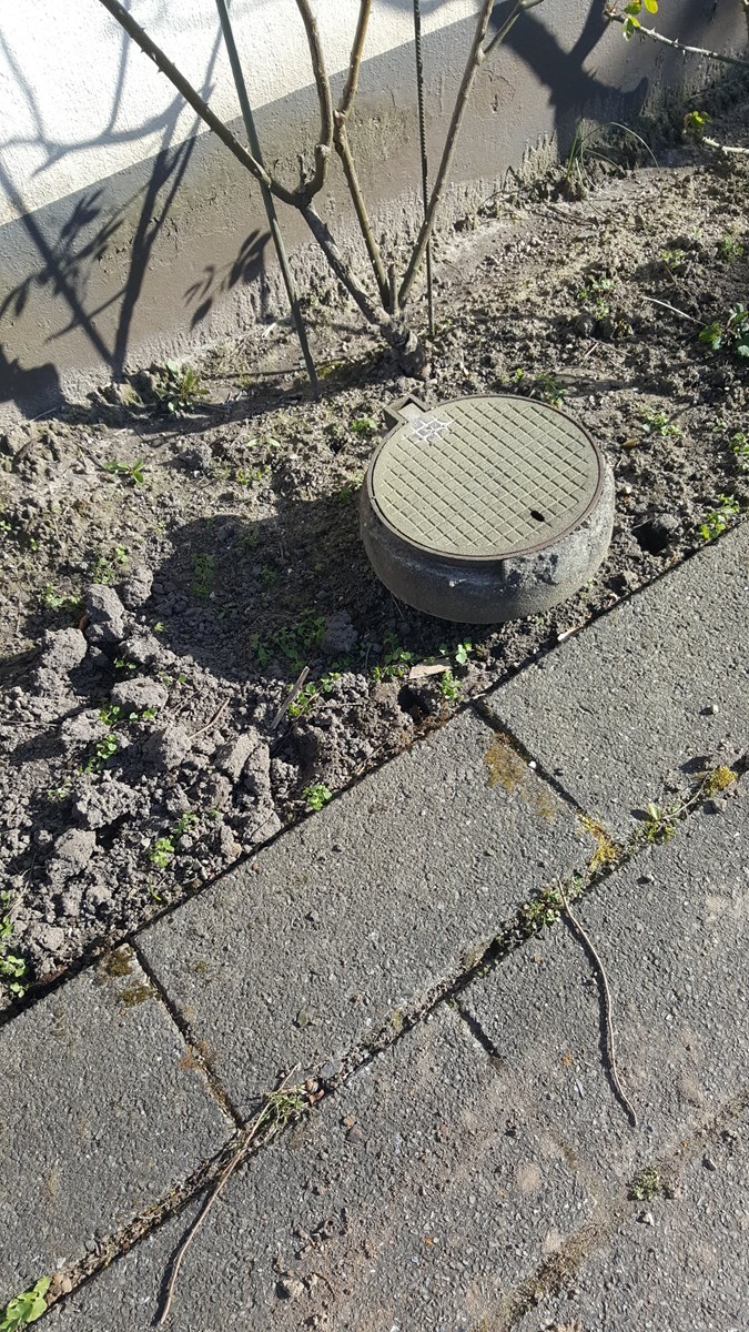

Vi skal have ny belægning og har et spørgsmål.
Kan man på en eller anden snedig måde få dette dæksel ned i jordhøjde, uden at skulle grave det hele op.
Og må man selv rode med den slags.
Tak

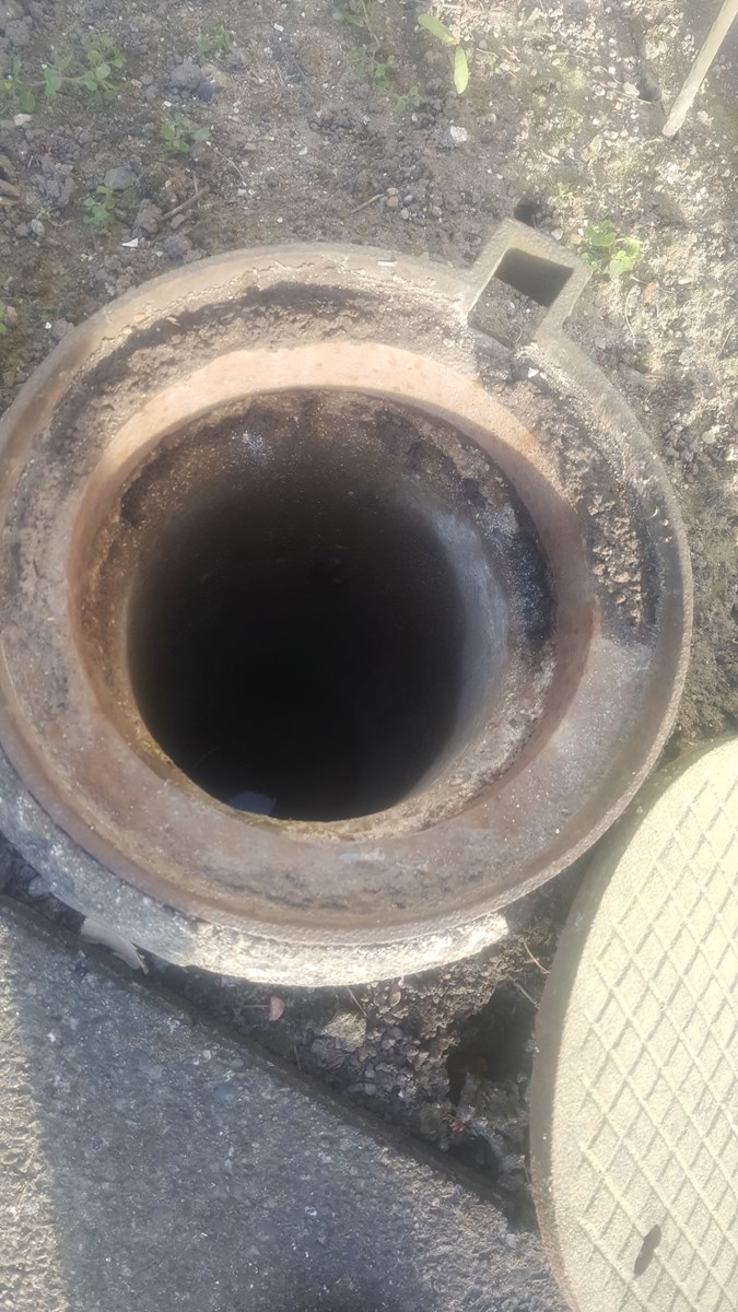

Synes at det ligner et beton mufferør. Kan du se en samling et stykke nede i røret? Umiddelbart vil jeg tro at det enkleste er at grave den øverste del af røret op, og så afkorte røret.
Nej et ser ikke ud til at der er en samling i røret. Men den er nok 2 meter dyb, så er ikke glad for at skulle grave den op
Skal man egentlig sige undsyld når man har sagt hov...
Hvis man skærer den af, findes der så en muffe med dæksel af en art man kan sætte i
Hvad er den indvendige diameter i røret?
Den indvendige diameter er 200 mm
Jeg vil tro at du kunne skære røret over lidt under jordhøjde, og så sætte f.eks. en Jemi brøndkarm med dæksel ned i røret. Se f.eks. vvs-eksperten - pris kr. 475,-
