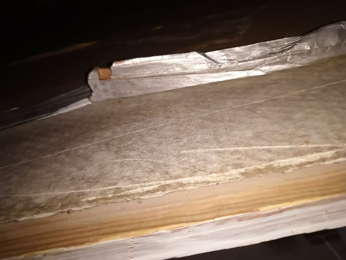

 Jeg har prøvet at tage et billede af den omtalte "fiber-plade". Det er relativt skørt. det bukker ikke men knækker.
Pladen er mere grå i virkeligheden. Det er blitzen der får den til at se hvid ud
Nogen bud på hvad det er? Jeg kan ikke finde noget på google, men måske søger jeg bare ikke på det rigtige.
Mvh Troels
Har desværre ingen bud - der må en fagmand til.
/BOFH
