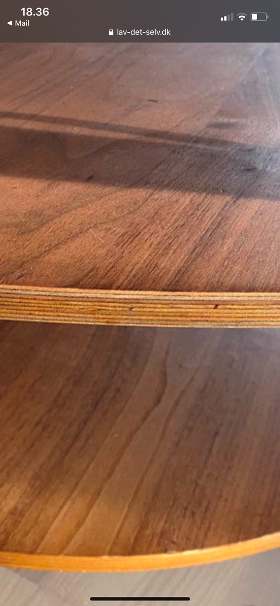

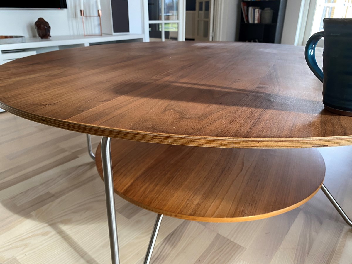

Jeg har et sofabord i valnøddefiner, som er blevet slebet ned så mange gange nu at valnøddefineren forsvinder. Mit spørgsmål er hvordan sådan et bord er bygget op? Vil man kunne slibe det helt med en båndpudser og så ramme valnøddefiner igen🙏

Jo det har jeg også tænk, men jeg synes bare ikke det ligner kryds finer??

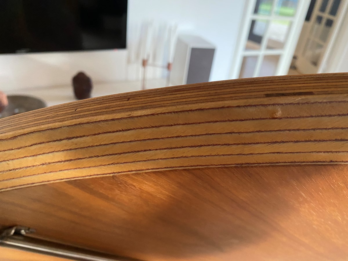

Er ret sikker på at det ikke er mdf, det ser sådan her ud under hvor set er skåret skråt.
Det er helt tydeligt krydsfiner.
Hvad skulle godtgøre at lægge dyr finer inde midt i en plade? Det er bare en ældre type krydsfiner.
Der er jo en årsag til at fineren ligger på toppen. Det er selvfølgelig fordi den er dyrere end resten af pladen. Man brugte også en ringere kvalitet finer til bunden, fordi den jo af gode grunde sad hvor den sad
Det giver god mening👍  Så er der nok ikke så meget at gøre!
aah ja, jeg så lige kanten som en kantliste.. men ja, det er krydsfiner.. find på noget at lime på det, der kan give sættet nyt liv - evt. en laminat eller linoleum?
Hvad med at få en snedker til at lime et lag valnøddefiner på bordpladen.
Ja jeg ville også sende det til en snedker. Har selv fået ny finér på dele af vores spisebord. Det er ikke helt billigt, men det ser bare super godt ud bagefter også kan man nyde resultatet hver dag
