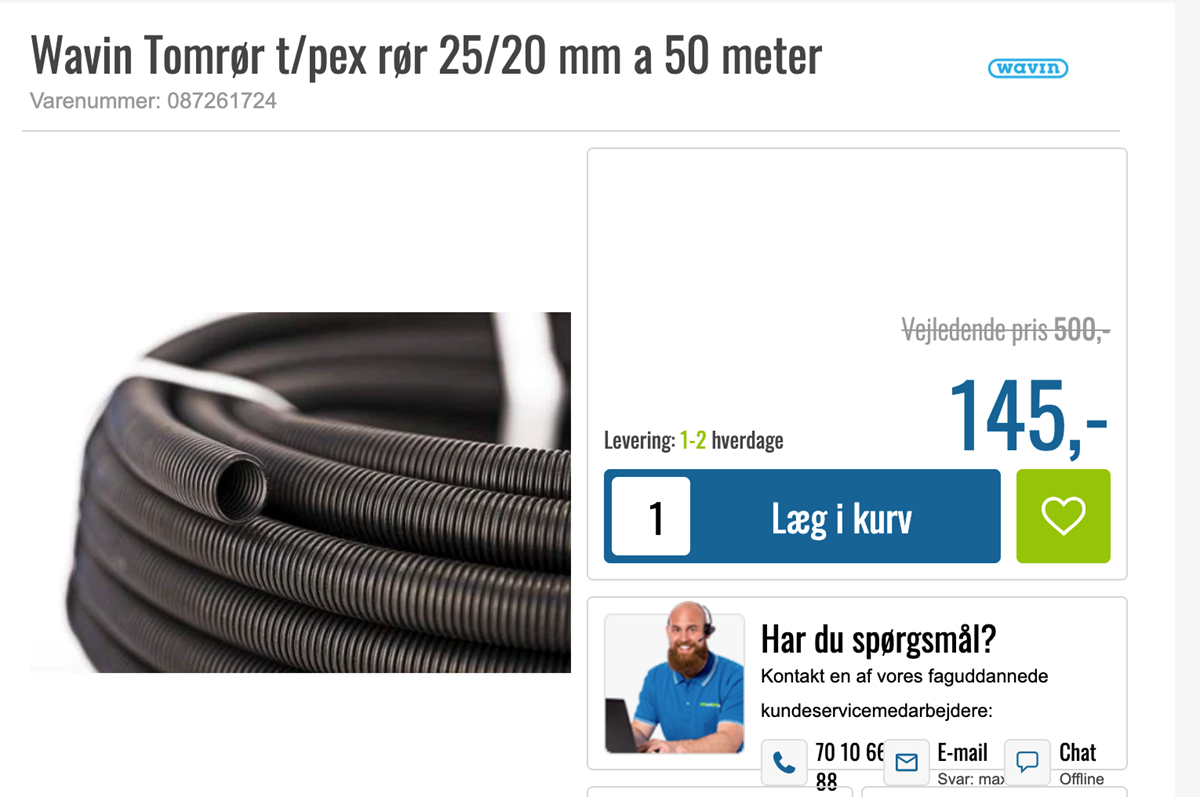

Er det ok at bruge sådan et rør til nedgravning? https://www.billigvvs.dk/wavin-tomroer-tpex-roer-2520-mm-a-50-meter-835137
 Vh.
Vedhæftede filer:
 Vh.
Ret beset burde du bruge det, der er vist i nedenstående link. Men prøv da hos den stedlige installatør om ikke du kan købe det stykke, du skal bruge.
Kabelrør

 Tak.
Og det samme rør kan jeg så støbe med i ind i fundament?
 Vh.
Ja, det kan fint støbes ind i beton.
