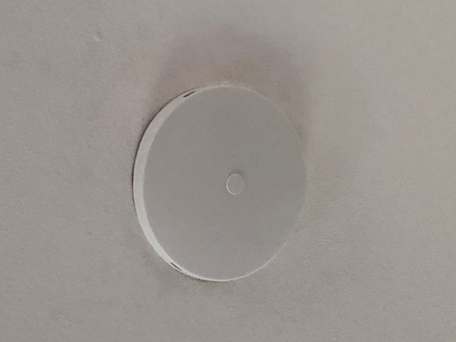

Jeg skilte det ad og samlede det igen og nu lyser det:) så det må have været en løs forbindelse. Men i forbindelsen med det, kiggede jeg også lige på nogle af de her dåser som er et lukkede lampeudtag der styre spots via wireless batteritryk. Når jeg skruer udtaget ned, så sidder det bare op i loftet uden en orange dåse. Er det lovligt ? Eller er det ok fordi det ikke er et alm lampeudtag ?
Inden du får et svar, vil det være fint med et billede af udtaget set bagfra, og et billede der viser det, der er bagved.
Der er før beskrevet "mirakler" Men jeg vil næsten påstå at dette udtag ikke kan sidde uden en eller anden form for dåse bag ved. Den er ret ny med den prop i midten.
