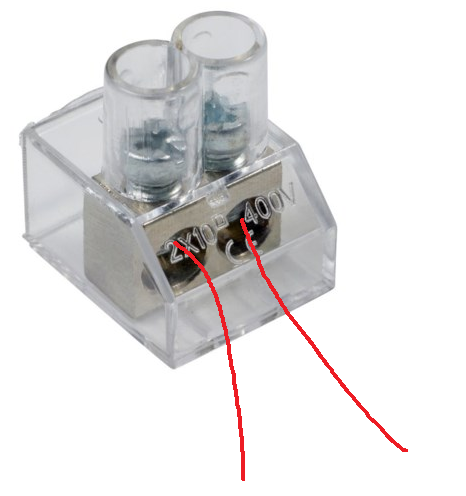

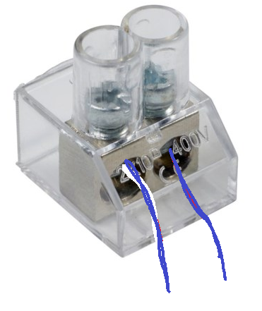

Jeg vil gerne forkorte ledningen til min robotplæneklippers ladestation. Jeg har købt en dobbelt samlemuffe. Kan man bruge sådan en og skal de to røde og to blå hver for sig eller samles?

Skal jeg gøre sådan her med to?
Ja men det er noget klodset at se på , en kronemuffe og noget isolertape er sagen............
Mvh S.H.
Det er ok med 2 dobbelt samlemuffer. 2 enkelt muffer fylder lidt mindre og er nemmere at gemme i isolerebånd.
Både kronemuffer og dobbelt samlemuffer i det fri er klodsede at se på så det gør ingen forskel.
HVORFOR kan du ikke samle dem alle i 1 dobbelt samlemuffe ? ? Det er fordi den består af 1 metalblok inden i. så sætter du alle ledere i den samme så er det kortslutning.
