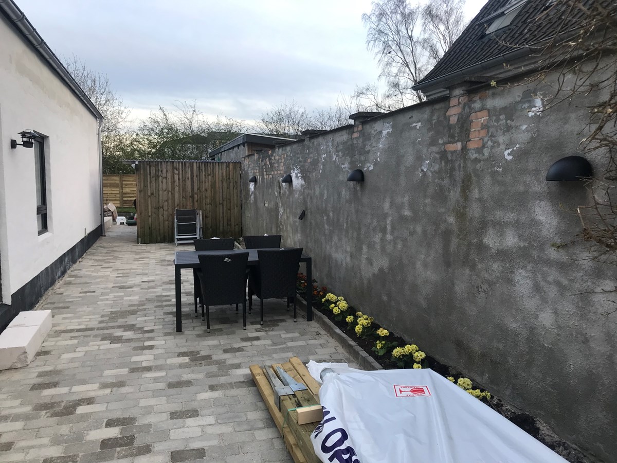

Er det en murstensvæg? Isf kan et kabel skjules ved at fræse en fuge lidt dybt ud, ilægge kabel og fuge det efter igen. Kan også lade sig gøre hvis muren er pudset men er så lidt sværere at få pænt igen.

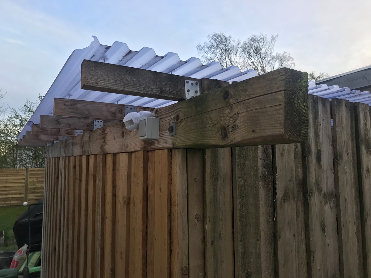

Her er indkørslen og de 4 lamper på vægge. Til højre ...den nuv sensor på siden af skuret måler når man kommer Ud og j ønsker en ved siden af som måler langt ude når man kommer ind...0
Som Pinkhenrik er inde på er den gode løsning at sætte en sensor mere op i starten af indkørslen og sætte den i serie med den første sensor så begge kan tænde for lamperne.
Kan du se kablet der er ført frem til lamperne? Hvis det er med fem ledere skal man bare fiske den henne ved den sidste lampe. Ellers er en udskiftning nødvendig.
Alternativt nedgravning i bedet men det er ikke en løsning jeg er tilhænger af.
En sensor der kan dække ordentligt gennem hele dybden af en 20m smal indkørsel tror jeg ikke findes.

 Der er dsv ikke 5 ledere i væggen ;(
