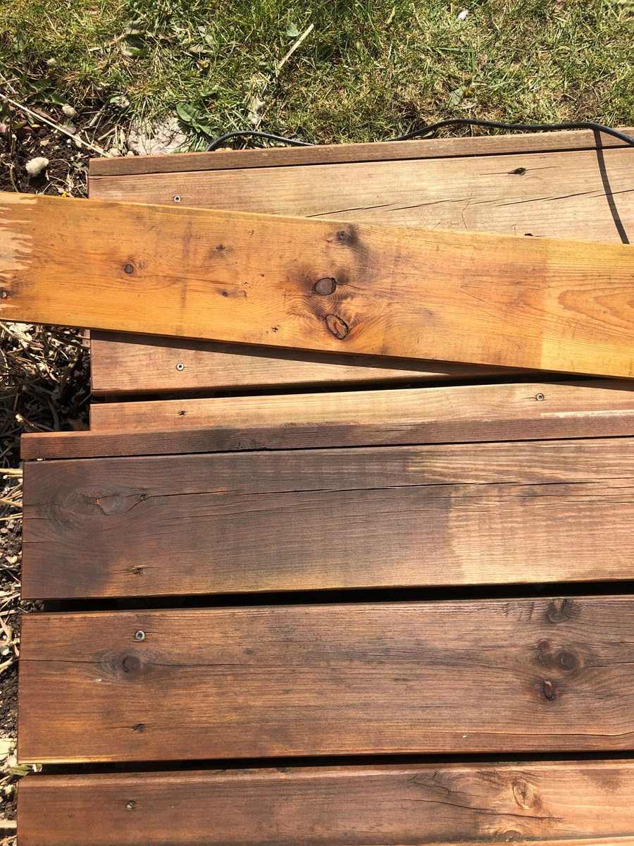

Hvorfor bliver farven SÅ forskellig ? 😖🤯
Jeg har afrenset min terrasse og ville lige lave en prøve med teak terrasseolie. Den blev meget mørkebrun og slet ikke flot gylden brun som brættet jeg også testede på??mvh
Mikkel
Start farven har vel ikke været det samme dit prøve brændt ser ret nyt ud med en anden farvetone end dit gamle..... og så ser det ud til at være en kar olie uden farve pigmentering, og er det det så kan du ikke få glød frem i ældre trykimprægneret træ.der kan fåes olie med teakfarve ser vedlagte billede det 1. Stykke er olie uden farve ligner dit, det næste lille stykke er med farve
De har ikke været langt fra hinanden. De reagere simpelthen forskelligt på olien når den påføres...
Lagde lige et billede på tidligere indslag, men almtrykimprægneret får du ikke en gylden glød i som med ægte hårdttræ
Tak for svaret 🙂 olien jeg har brugt er teak terrasseolie så den har pigment i.
