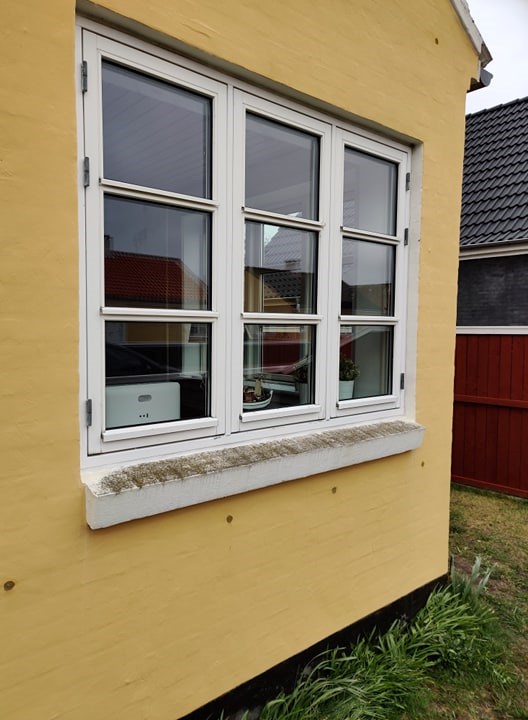

Jeg er lidti tvivl om hvilken slags maling jeg skal bruge til vores søjlebænke.Er der nogle der kan anbefale noget til det? Huset ligger nær kyst
Hvis du ved at de (sålbænke) har været malet med silikat eller anden mineralsk maling før, ville jeg male med silikat. Alternativt murmaling (alkydolie) eller linoliemaling - ikke fordi linolie er meget bedre. Den ånder dog bedre og er lettere at shine op med jævne mellemrum uden at øge damptætheden markant.
Rens under alle omstændigheder godt af for alger.
Mvh Troels
