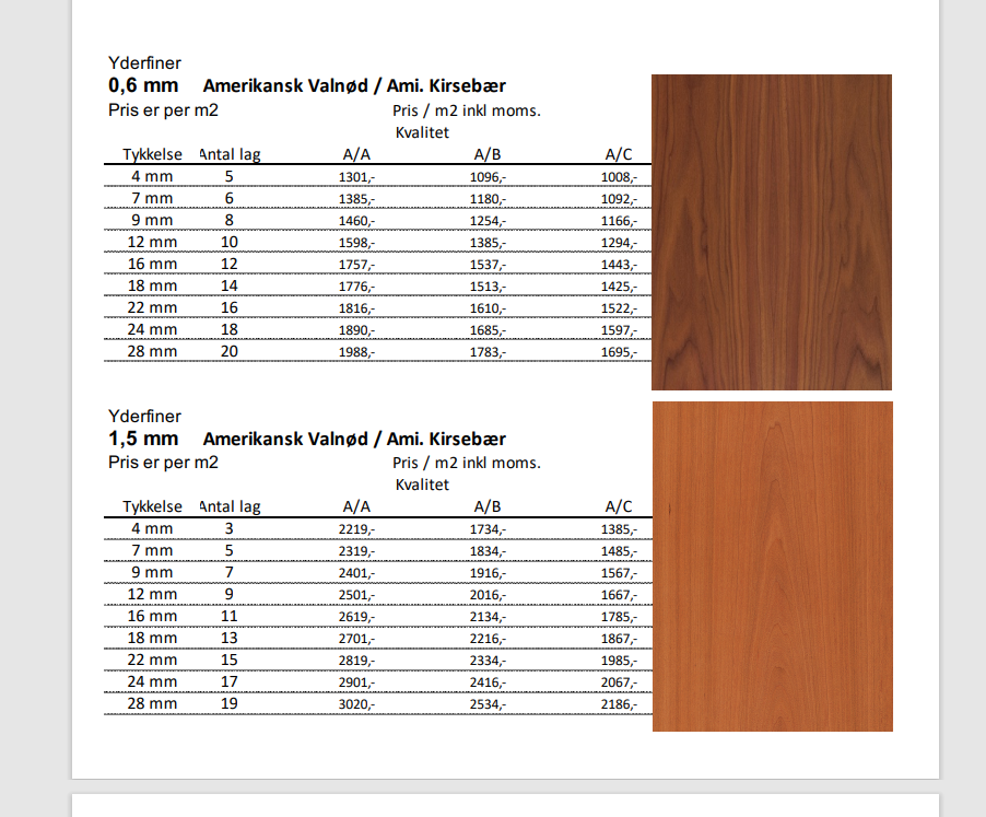

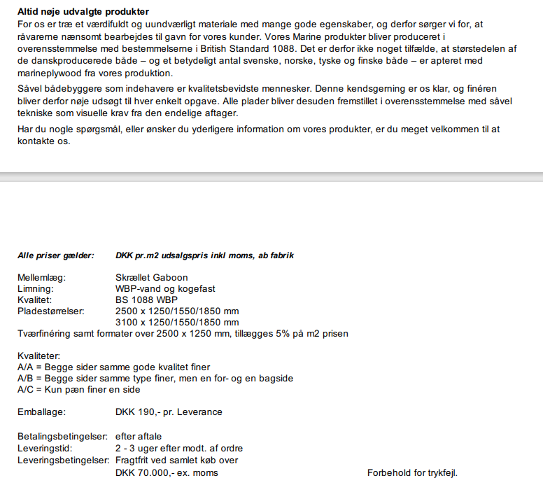

Hej Rasmus.
Jeg fandt faktisk aldrig krydsfiner fineret med valnød (i hvert tilfælde ikke i en økonomisk forsvarlig model)  - de 2 løsninger jeg synes at kunne vælge imellem var:
1. MDF fineret med Valnød
2. Selv finere Krydsfiner med et tyndt lag Valnød
Jeg valgte MDF-løsningen, men har siden fået lyst til at prøve kræfter med at finere selv - men det bliver dog først næste gang.
