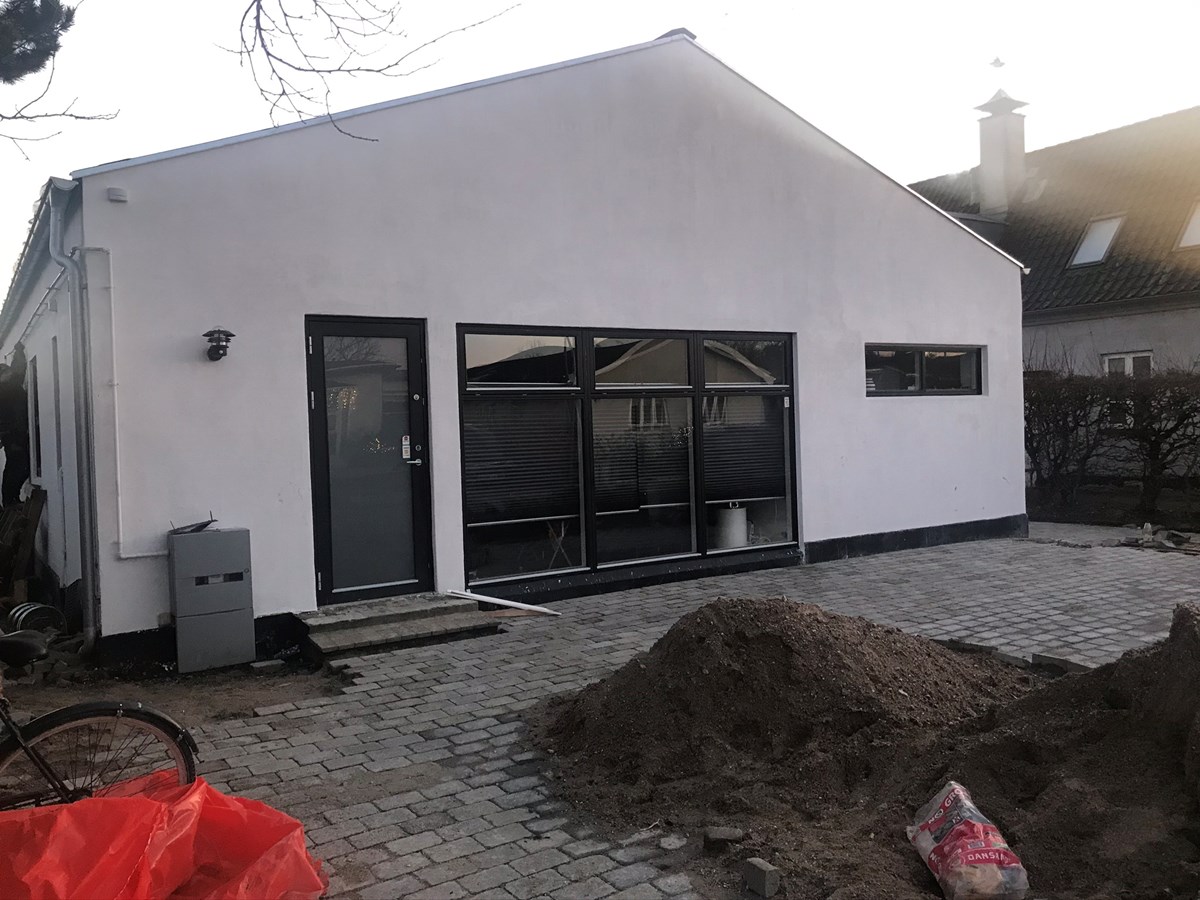

Kan bekræfte at de 1mio er for lidt ... her er vores før og efter.... vi beholdt kun væggene udvendigt...
 Ser fint ud. Af ren nysgerrighed, hvor endte i så henne?
 Send mig en privat msg...
