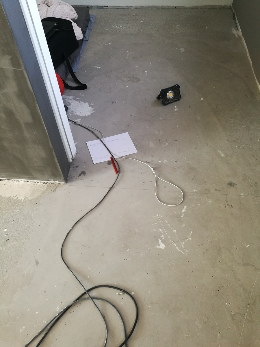

Jeg har denne åbning imellem stuen og et værelse. Planen er at lægge gulvet ud i ét igennem åbningen. Jeg kunne godt tænkte mig et lige gulvbræt ved den mørke væg. For at sikre det, kunne jeg godt tænke mig også at starte ved denne væg. Det betyder så at gulvet i det lille værelse skal lægges baglæns. Kan det godt lade sig gøre?
Der er tale om et Tarkett klikgulv
