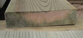

Vend brædderne så de er "smilende"
Sådan her..
