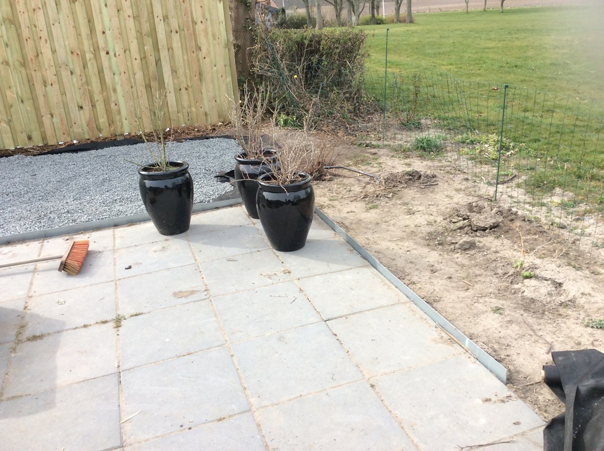

Jeg har købt en del hærdede glasruder der skal bruges til et glashegn ved min terasse. Jeg er lidt i tvivl om hvilken monteringsløsning der er den bedste. Der er to muligheder.
1. At skrue kompositstolper fast i fliserne. Fliserne er 60*60*6 cm. I så fald hvor yderligt på fliserne kan stolperne monteres uden at fliserne flækker og hvilke typer skruer ville I bruge?
2.At støbe nogle imp stolper lige uden for terrassen og montere glassene via nogle glasklemmer.
Hvilken løsning tror I er den bedste?

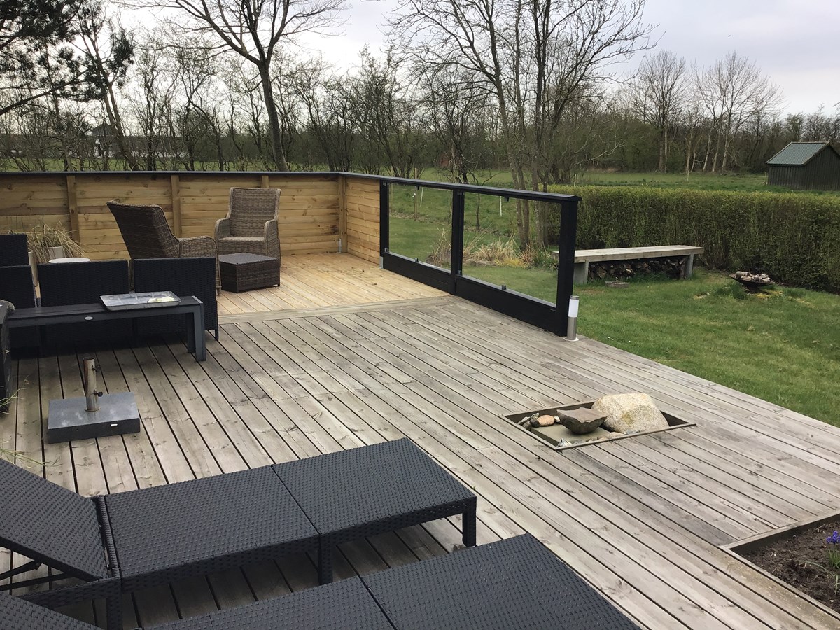

Hvad så hvis fliserne vipper? Ned i jorden. Jeg har lavet en løsning, som Plus sagde ikke kunne lade sig gøre. 180 cm høje lagt ned, da jeg ikke gider alle de stolper. Klemmerne er foret med teknisk gummi i bund og top. Har virket perfekt i 10 år nu + en ny sidste
