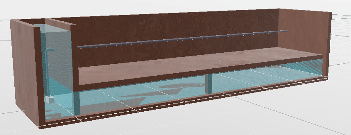

Jeg er igang med at lave en planteboks m. automatisk vandingssystem, der er lejlighedsvenlig. Den har skal efter planen have en indbygget vandbeholder, hvor en lille sænkbar vandpumpe programmeres til automatisk at vande planterne. Jeg har vedhæftet et billede af idéen:
Næsten det hele kører.. jeg har blot et problem: Vandbeholderen. Jeg har svært ved at finde på noget der passer i den valgte L-form, som er vandtæt.

Er der et eller andet jeg overser? Bud er meget velkomne! Jeg kan godt gå på kompromis med formfaktoren, hvis der er en plastikbeholder som ellers passer til.
Dimensionerne er cm B67 D19.2 H18:
- Første del: B8 H18
- Næste del: B59 H6

Jeg bliver nødt til at spørge, Hvad er formålet med L formen. ? ?
Pumpen ses nede i bunden og den pumper op til vanding.
Hvis bunden bliver lavet i samme mål som plantekasser til drivhuse så kan man købe vandtætte plast indlægs poser der passer til det. Den der er link til er til kasse 80x40x30 cm ( udvendig mål )
Er L formen for at få liter nok så er det bare at lave bunden højere.
Er L formen for at kunne påfylde og se vandstand. Så er der opfundet rør, tragt og en flyder der viser vandstand.
