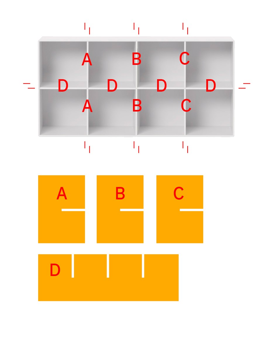

Det her er min egen ide.. Man laver hylderne så man skærer halvt ind i dem, en rille i pladetykkelse. Så kan de gribe ind i hinanden. Og jeg giver den så nogle 30 mm stifter/søm + lim udefra og bagfra.. Forhåbentlig kan det gøres uden at nogle søm går ud igennem siden.. Tror I man kan lavet det sådan?
Ja det er den helt rigtige metode du har gang i.
Men den "ramme" du laver udenom A-B-C-D ville jeg lave med "indsnit" til hver lodret/vandret rumdeler, og så skåret i smig (45grader) i hjørnerne.
Så kan du samle det hele uden brug af skruer/stifter, men udelukkende med lim, og det er rigeligt stærkt.
Skal man ikke bruge en overfræser for at lave den slags indsnit?
Sådan en har jeg nemlig ikke endnu, men den står da på ønskelisten! :D
Du kan sagtens lave dem med en rundsav. Du laver bare flere snit lige ved siden af hinanden, efter du har stillet savens dybde.
Hvis du er smart, så laver du snittene først i en plade, og så derefter skærer pladen igennem på midten, så du får en top og en bund, hvor "rillerne" sidder nøjagtigt over for hinanden.
Sådan gjorde jeg da jeg lavede en lille reol.

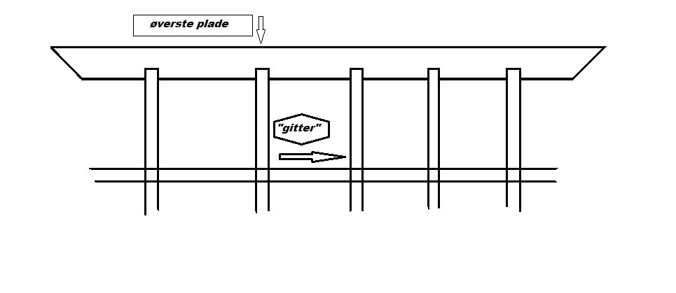

Som Pink Henrik skriver så kan man lave riller med rundsav. Den børe køre i en hjemmelavet fikstur for at få præcise spor. Man kan godt undlade at starte og slutte ved kanten, så kan man ikke se rillen ude ved fronten. Hylden skubbes ind bagfra. Der skal så skæres tilsvarende hak i hylden.
ev elmand skrev den 12-04-2020 22:09:25
 Det var egentlig meningen at hylder og forkant skal være i samme niveau, hvis man kan få det til at se pænt ud. Altså så hylderne går helt ud til kanten. :)
