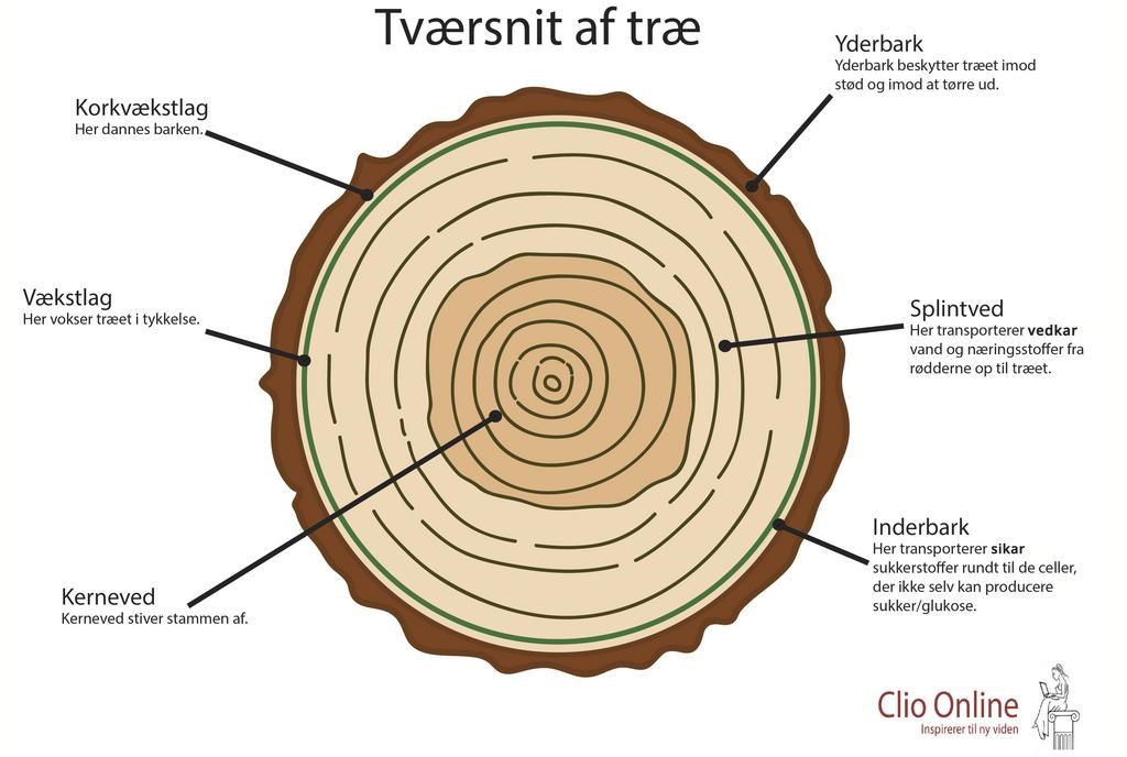

Nu er det jo sådan at et træ kun er "levende" i det yderste lag under barken ind til kerneveddet.
Et træ kan sagtens overleve at man feks borer en eller to tværgående huller i gemmen træet, da det er begrænset hvor meget splintved man ødelægger.
Et par skruer der går igennem bark og ind i spilntveddet vil heller ikke ødelægge noget, for træer har en vis evne til at vokse rundt om fremmedlegmer og danne kallus.
