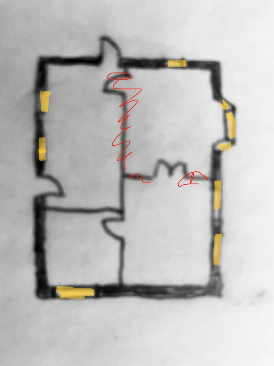

HejJeg har en murermester Villa fra 1951 i to plan
Jeg drømmer om åben plan løsning, og ønsker råd om hvorvidt det er muligt og hvad der skal til.
Huset er dobbelt muret med hulrum, og alle indvendige mure er muret op i grundplan.
Overetagen er fuldt udnyttet til beboelse, der er dog ingen bærerens væge i overetagen, kun skillevægge.
de gule streger er vinduer.
jeg ønsker at fjerne de røde mure.
Hilsen Fr. HappyHome

Det kan man ikke svare entydig på ud fra det oplyste, Men jeg kan da godt komme med et par kommentarer.
Der er flere typer etageadskillelser.
Hvis der er bjælkelag imellem stue og overetage så er den langsgående væg ( den med enkelt dør i ) Næsten helt sikker med til at understøtte disse bjælker. Væggen med dobbelt dør i er så ikke bærende, men lidt afhængig af ydermurens længde kan den være stabiliserende for denne.
Er etage adskillelse af en form for beton dæk, leca elementer eller sådan noget så er den langsgående igen den der sandsynligvis holder dem oppe.
Men nu er det jo slet ikke det dit spørgsmål går ud på nemlig om det er muligt.
Og ja det er muligt, den bærende væg kan erstattes af en jernbjælke der i dit tilfælde skal ligge under bjælkelaget. Størrelsen på denne skal udregnes i forhold til længde m.m.

Det er bjælkelag i etage adskillelsen. Muren er 10 M. Og dobbeltdrøren deler stuerne på midten.

Jeg går ud fra at du mener at huset er 10 m langt. Som håndregel siger man at der skal være noget stabiliserende på en ydervæg når det er over 6 m langt.
Så hvis du vil fjerne muren med dobbelt døren vil jeg mene der skal være en stabiliserende søjle i stedet. Det kan gøres ved at lade 0,5 m stå tilbage af muren eller ved at mure en stålsøjle ind.
Hvis du samtidig vil fjerne midter muren så en stålbjælke skal ligge af på resterende enkelt stens mur, så er denne jo noget svag til det. Den kan kollapse/vælte fordi der ikke er en stabiliserende væg vinkelret på. Det kan igen modvirkes ved at beholde et stykke af muren vinkelret på, ELLER ved at bjælke hviler på en stålsøjle.
Alt i alt så er min konklusion at du bliver nødt til at få en bygnings ingeniører til at regne det igennem.
Den stabiliserende væg SKAL være der, ellers kan facaden kollapse af vindtryk.

Den skal vel ikke være der, hvis den erstattes af noget andet der kan udgøre samme stabilitet.
