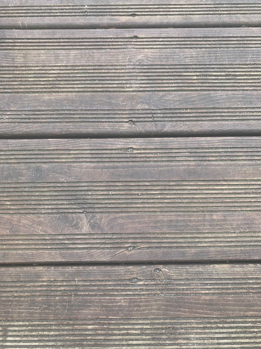

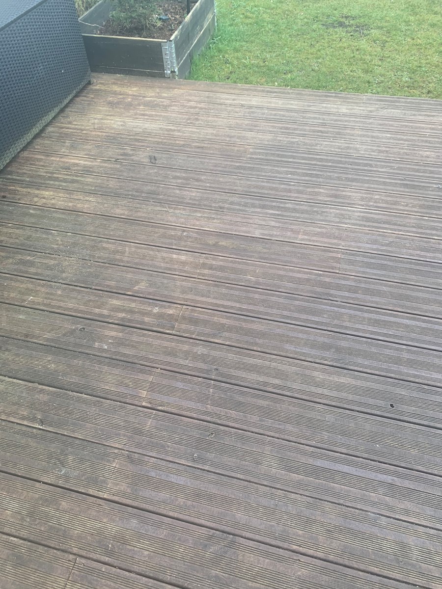

Hej. Har overtaget et hus med en terrasse der trænger til vedligehold og rengøring. Jeg er dog usikker på med hvad og hvordan. Jeg ved ikke helt hvad det er for terassebrædder. Se billede. Jeg overvejer højtryksrens. Er det en dårlig ide? Og skal det have olie? Tak for al hjælp.

Træ eller komposit?
Aldrig højtryksrense  træ....
Pas. Det aner jeg desværre ikke. Håbede at det kunne ses på billederne.

Hmmm. Kan du lave et mærke med en negl?
Ja hvis jeg trykker meget hårdt. Brædderne virker ret hårde.

Det er træ. Der er ikke knaster i komposit, omend komposit har lidt svagt træ-look :-)
Ja der er knaster. Så er det jo nok træ. Er højtryksrens så en dårlig ide? Også med lavt tryk?

Ingen højtryksrens på træ. Du ødelægger det og så får du først problemer med alger.
Jeg kender ikke din arbejdsmoral eller tålmodighed men der er i min optik flere løsninger.
Den grundige hvor du laver en mekanisk rens (sandpapir, ståluld eller lignende - hvad der nu lige virker). Herefter aftørring og slutteligt påføring af olie når det er tørt.
Du kan også vælge den nemme med noget algerens til træ og se hvad det bringer dig.....

Tænker om brun sæbe eller sæbespåner vil havde en gavnlig virkning - det bruges da til indv. trægulve.
Brug trærens og så efter dig. Oliering evt med lidt farve i. Træet ligner brunimprægneret terassebrædder.
