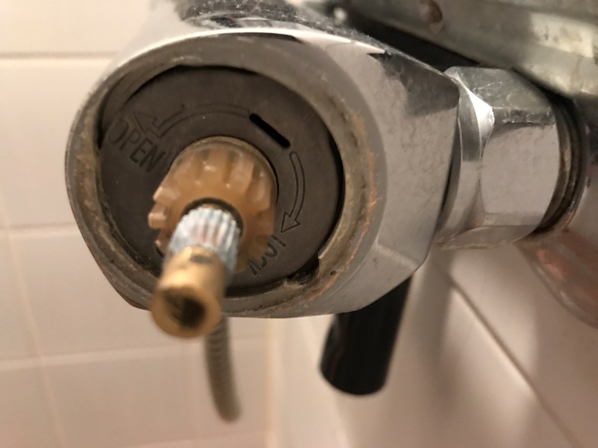

Tage termostat ud af brusebatteri
Hvordan får man termostaten ud af dette brusearmatur?
Er det en flad skruetrækker ind i revnen og så dreje mod uret?
Der sidder ikke en skrue under som på andre armaturer der skal løsnes.

Der kommer kun lunkent vand ud, så vil prøve at afkalke det i første omgang
 Prøv at afmontere det i stedet for. Der sidder nogle små net i koblingen mellem armatur og væg. Der kommer nemt kalk og rustflager til at blokere.  Husk at lukke for vandet først selvfølgelig. Og lidt pakgarn og salve er fint at have i baghånden.
