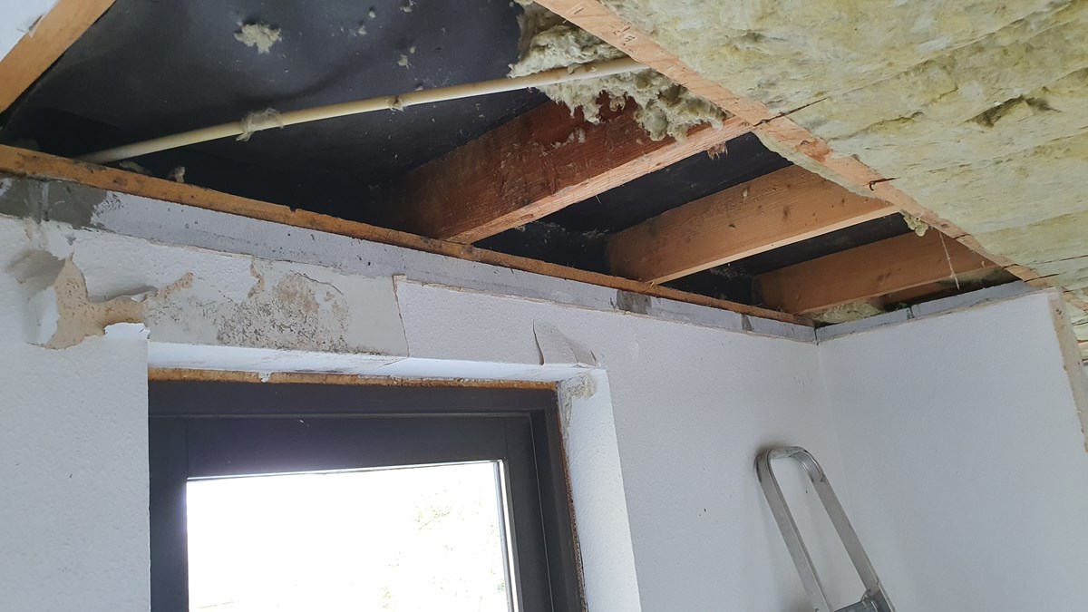

Jeg skal lige have en second opinion omkring udskiftning af en overligger.
Vi skal have sat en ny rude i der går til gulvet, ved siden af terrassedøren. Derfor skal der en ny overligger ind, og den måler cirka 210 cm (inkl vederlag på 10 cm i begge sider)
Jeg vil jo selv suse ud og købe en bærende overligger i samme dimensioner, bare det længere. Men nu har jeg talt med en muremester, og han siger at man også kan ligge en tegloverligger ind (tror han kaldet det en 2½'er) eller en lecaoverligger. Den bliver pudset op alligevel som han siger.
Kan se fordelen i at benytte en tegloverligger, for det er lettere at skubbe enkelte sten på plads, end én gasbeton overligger (den er knap så handy  )
Hvad er godt og hvad er skidt?
Hilsen
Michael ** Elsker mit skæve hus **
Det er vist et fedt, men du kan måske være heldig og finde et betonoverligger der passer i højden.
Mvh Troels
