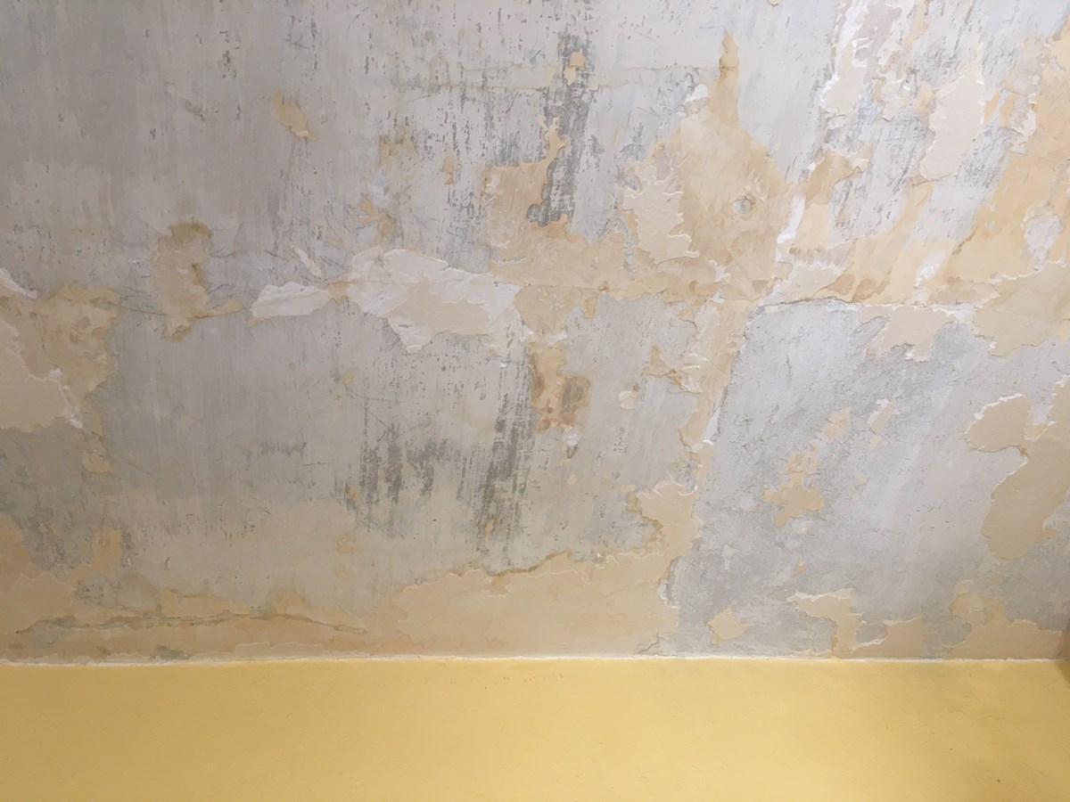

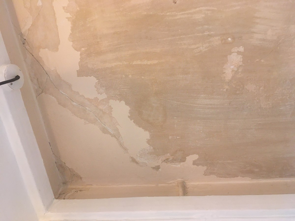

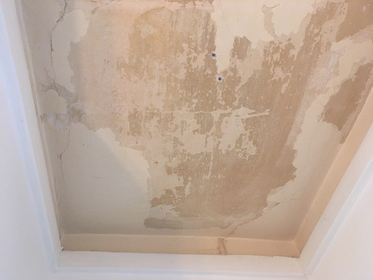

Mit loft i køkkenet i lejlighed trængte virkelig til en kærlig hånd. Så jeg gik igang med spartlen og fik skrabet meget gammel maling ned - flere lag. Men noget sidder virkelig godt fast. Jeg har prøvet med at smøre ind i tapetklister og skrabe af næste dag, det tog noget men ikke alt. Så hvad gør jeg nu? Sliber resten af? Eller spartler hele loftet med noget, så det bliver en jævn flade igen? Eller får fat i en professionel? 😀
på forhånd tusind tak 😊 I kan se loftet på billeder herunder.

Tapetklisteret hjalp nu en del, om det så bare var fordi det gjorde malingen våd - der røg en masse af. Men nu er der smurt brun sæbe på loftet, så ser jeg om det virker på de sidste genstridige områder!
