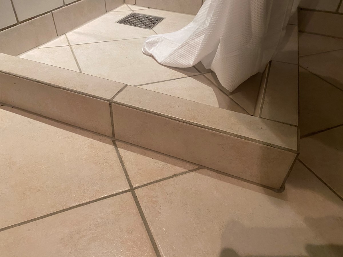

Jeg vil gerne have fjernet denne kant omkring bruser
Når den er fjernet vil jeg spartle gulvet og derefter bruge conteco
Er der nogen der ved hvordan jeg fjerner den forsvarligt, så der er tæt

Du skriver ikke noget om alder på badeværelse, eller om det er i stue etage ( på terrændæk ) eller det er længere oppe.
Er det etagebyggeri.
Det kommer noget an på om der er etableret vådrums sikring.
Er det lavet så skal du forsigtig have hugget kanten væg og en 4 - 5 cm af fliser UDEN at ødelægge vådrums sikring. Så kan det repareres og du kan spartle over.
På min 1.sal har jeg fjernet " opkant " for 1,5 år siden. Det var for at lovligøre at der kun er 1 afløb. Her blev hele gulvpladen taget op i bruseniche og vådrumssikring blev repareret i hjørner og lille stykke op ad væggen.
Det er på 1. Sal kender ikke alderen.
Der er jo mange forbehold så i forhold til underlag, vådrums membran m.m. som du kun kan blive klogere på ved at undersøge det. Måske først når det er hugget op.
Men Contece påføres jo nærmest som maling, altså 0,5 mm tyk. Så underlag skal være total jævnt og fri for sænkninger.
Derfor tænker jeg også, at bruge en flydespartel først? Kan det ikke gå?
Du skal bruge en Ardex a46
