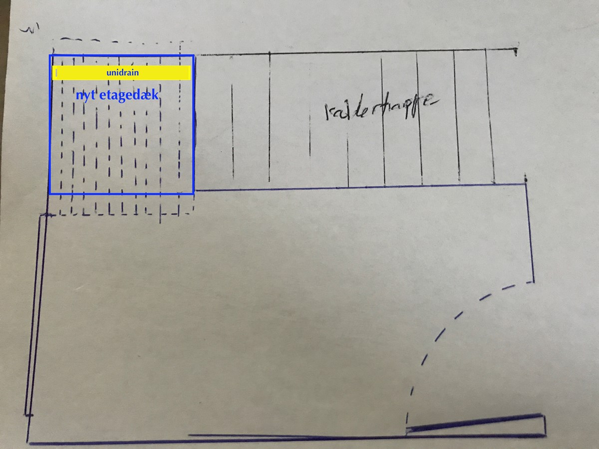

unidrain eller "alm" afløb, indbygnings bruser eller udvendigt
hvad ville folk vælge og hvad har i af forskellige erfaringer med de forskellige afløb.. eg kan forstaa  at med unidrain skulle det være nemt at lave fald og kun en faldretning.  hvor i mod en "alm" afløb skal ha fald fra 4 sider.
hælder self mest til unidrain da det er pænest, ment er ogsaa dyrt.
her kommer saa næste problem :jeg vil jo gerne ha et indbygget bruse system, og kan forstaa at det nemmeste er at skrue det paa eksistende væg (gasbeton) og bygge en væg ud over.. men jeg skal ha støbt et "etagedæk" i trappegangen (har skaaret hul i væg fra badevæerlset) til kælderen mellem to eksistende dæk. saa tænker at jeg jo af gode grunde ikke kan montere den nye væg før der er støbt gulv. men et unidrain skal jo støbes med i gulvet, men det skal samtuid skrues op paa bagvæggen ( den nye )
hvordan faar man lige fikset det , for der er ikke nogen bagvæg af montere unidrain paa og afstanden fra unidrain skal self helst passe med der hvor bagvæggen kommer til at skal sidde
hvis jeg vælger et alm armatur uden paa væg,kan jeg jo self fræse tilslutninger i væggen og skrue unidrain helt op af den nuværende gasbeton væg, men ville folk montere wedi paa de 3 vægge i niche for ekstra vaadrums sikkerhed ?
what to do... haaber det gav bare lidt mening :)

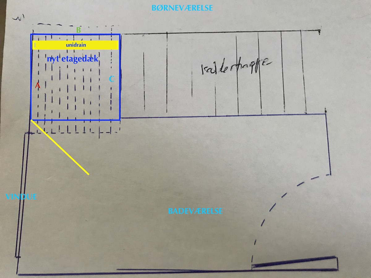

 havde tænkt mig at jeg skulle ha nogle store aflange fliser. maaske 90x40/45, for saa kan jeg nøjes med en enkelt flise i bredden.ja havde godtnok ogsaa tænkt det med den indbyggede, kan godt ske jeg bare vælger et udvendigt armatur/bruser, ogsaa for at jeg maaske ikke behøver bygge den ekstra væg ,hvilket vil betyde mindre plads i nichen. og saa kan jeg samtid ogsaa faa unidrain helt tæt paa den eksistrende væg, med det samme
ved ikke hvorfor jeg havde faaet den ide med wedi plader :) men saa kan jeg self nøjes med at bruge wedi ?paa den lette væg jeg skal ha lavet ud mod trappen :)de er vel ogsaa isolerende ?
havde tænkt mig at placere bruseren enten ved placering (A) eller (B) ved ikke hvor meget de brusere (rainshower) sprøjter men det er meningen der skal en glasdør i. tænker ogsaa lidt at det maaske vil være nemmere at faa uniddrain til at passe ved at placere den ved (A ) og lave faldet fra (C) mod(A)

Ved så store fliser så er det Liniedræn. Du skal have lidt fald i hele badeværelset. Og så en skæring hele vejen under eller lige udenfor glasdøren. Her knækker faldet, så der bliver mere fald imod B. Vand der løber ned ad døren skal finde vej IND i bruseniche ..
"Bassinreglen" er at badeværelses gulv kan opfattes som et bassin, og at der i dette bassin skal kunne stå mindst 30 mm vand over risten før det løber ud f.eks. ved døren. Det kan gøres med fald på gulvet alene men kan også suppleres ved at membranen føres op på dørtrin, under gerikt m.m.
Jeg ville bruge vådrums gips på den lette væg. Der kan komme lidt isolering i væggen men det har ikke nogen varme betydning da det stort set er samme temperatur på begge sider af væggen.
