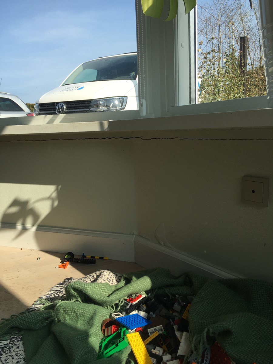

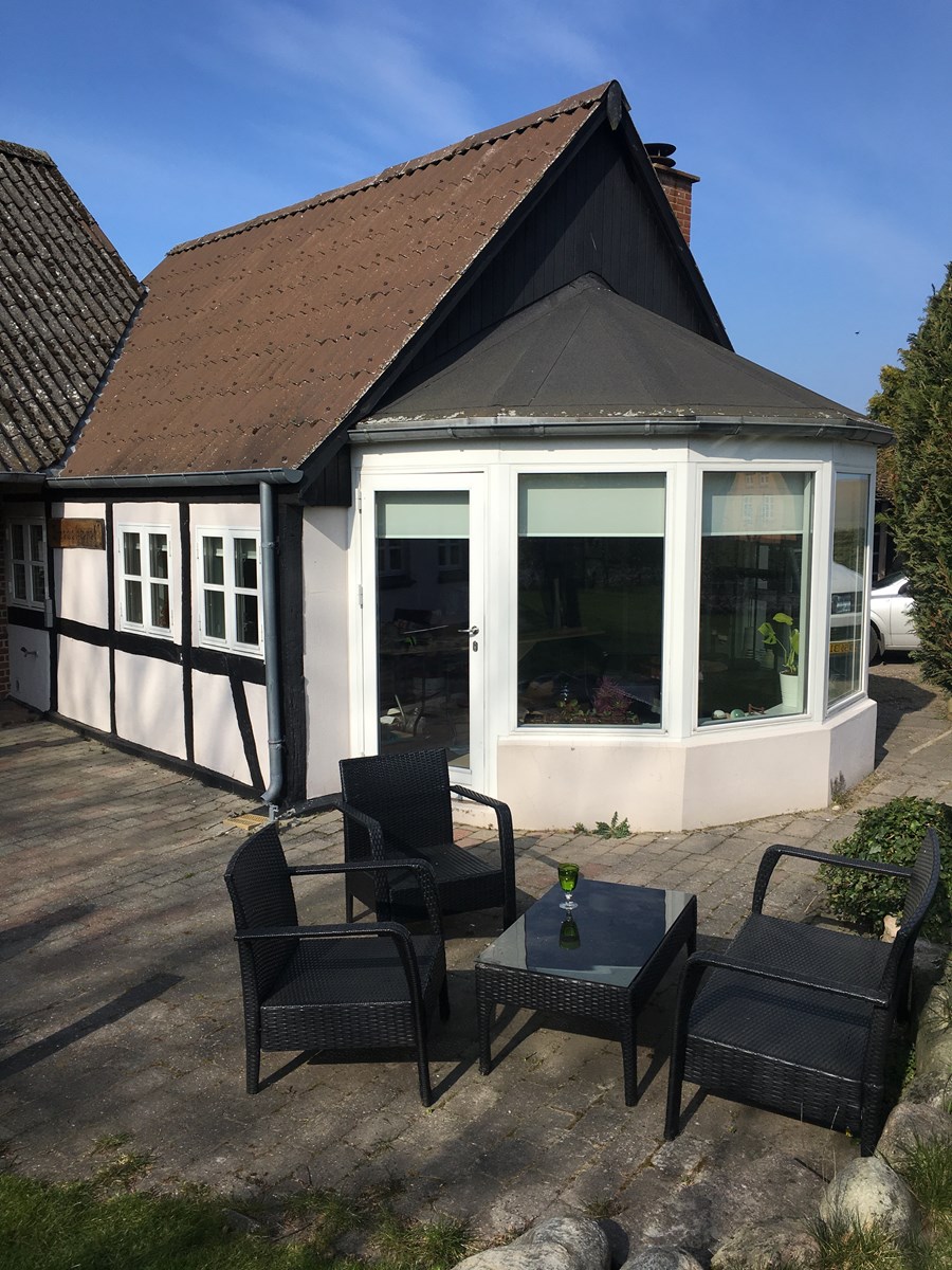

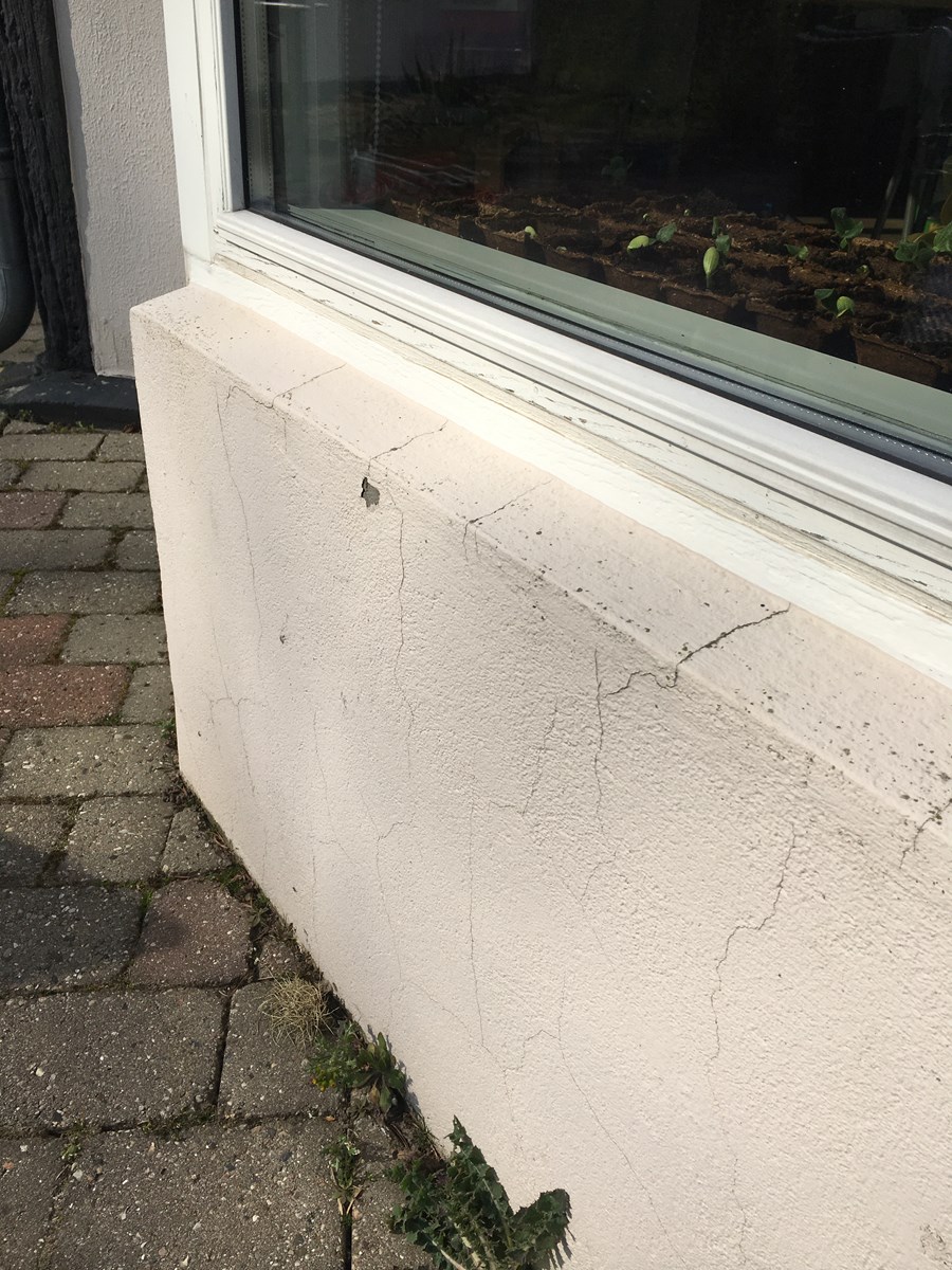

Har købt et gammelt hus hvor der er bygget buet vindues parti på. Muren under vinduerne revner og det slår en revne indvendigt mellem vindueskarm og væg.Hvad kan det skyldes og nogen der ved hvordan det skal forbedres?

Det ligner ubetydelige svindrevner. Så hvis de ikke udvikler sig så kan en gang ny maling gøre meget.  og revnen under vindues karm er ret almindelig. Indvendig kan du skjule det med acrylfuge
