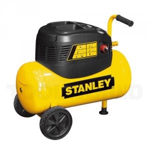

  1. https://www.harald-nyborg.dk/produkt/stanley-fatmax-komp-2-5hk-24l
    OK stor tank, men laver måske ikke luft så hurtigt.

De er alle oliefri, men Biltemas har mindst kapacitet. En sømpistol og luftnøgler tager meget luft. Fatmax er et godt køb. Går op til 10 bar og koster flere steder over 1100,-
på den anden side har scheppach større slagvolume og skal man flytte den er det et bedre design. jeg ville gå med den.

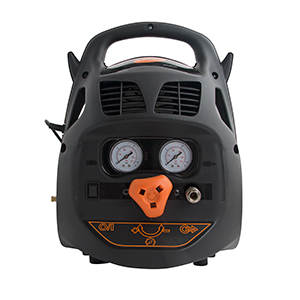

Jeg har sådan en prisbillig her, og den kan det den skal (sømpistol, dækluft m.m.) og har aldrig slået en forkert prut - men hold op hvor den larmer 97 db.

Ja det er magen til min :-)
 Og der er nok med de 6 liter?
Det går fint til mindre opgaver, har kun en stiftpistol og en til klammer max 50mm længde det klare den da uden problemer, men den kan selvfølgelig ikke klare flere hundrede skud i minuttet, men den dækker fint mit behov, til en transportabel kompressor.
Har også en stor stenhøj 5.5 hk med 300 l beholder i værkstedet, men den lille kan dække mit behov til det meste, det er faktisk kun hvis jeg sandblæser, at den store er nødvendig, og der er den på arbejde, den kan knap følge med.
Jeg bruger akku slagnøgler, da de jo efterhånden er mere effektive en dem til luft.
Jeg købte den lille af to grunde, den er nem at transportere, og den larmer ikke ret meget. (vi har en på arbejde, så jeg kendte den i forvejen)
