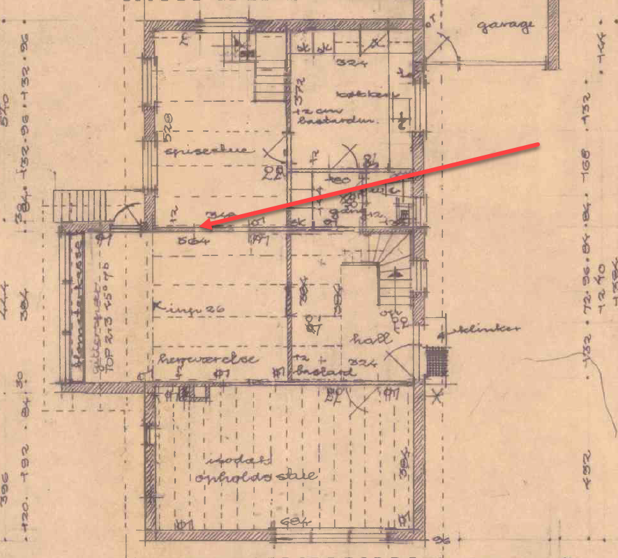

Vi står i et renoverings projekt og i den forbindelse så vi at væggen mellem stue og spise stuen blev væltet.
Det er pt harmonikka dør, dvs åbningen er 1.5m, men det sidste stykek væg mod højrer på tegningen så vi gerne væltet, for så vil vi forene disse to rum lidt mere.
Huset har kælder og 1 sal. Tegningen viser stuen.
Er der nogle der kan tyde ud fra vedhæftet tegning om det er bærrende væg, med rød pil.

Væggen går i samme retning som spærene, så den er normalt ikke bærende.
Hvis der står en muret mur i lige over på 1. sal så skal denne jo bæres, men det er oftest ikke tilfældet.

Tænker du tagspær ? Tagspær flugter med den væg.

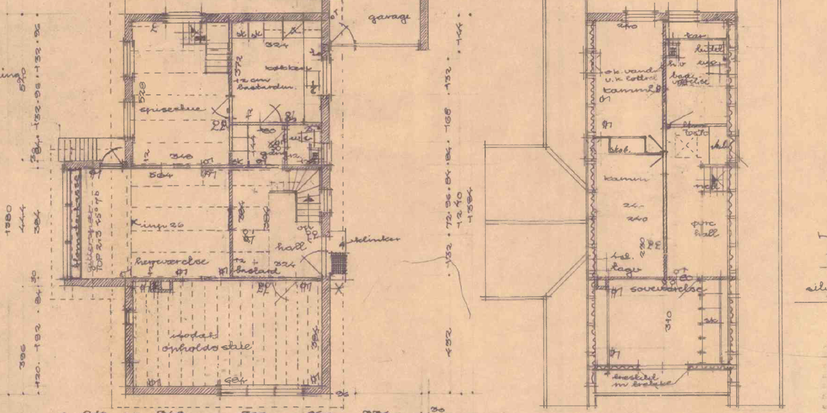

De stiplede linjer er etageadskillelse som er ud af lecamoduler 16-V.
Billedet viser 1 sal med, højre i billedet.

Ok leca moduler,
De ligger så af på midter muren,  den langsgående. Så muren er ikke bærende.

 De stiplede linjer viser lecapladerne som egentlig er gulvet / loftet set fra kælderen.

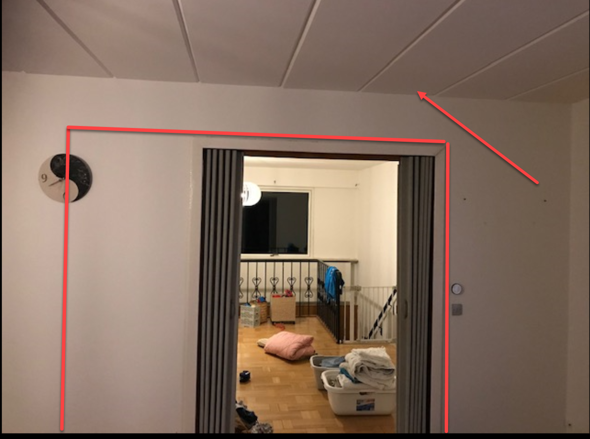

Loftet set fra stuen / gulv fra første etage går modsat. Dvs. så hviler de på den væg. Se billede.
På bileldet har jeg tagnet med rød streg hvor stor en åbning vi ville lave.

Ok det var ikke min opfattelse. godt at du er opmærksom på det forhold.
Der er lagt en overligger ind i muren over døråbning. Hvis du tager muren ned som ønsket så skal der mures en længere overligger ind, da det er bærende
Hvordan det kan laves skal du have ingeniør beregning på. Måske kan firmaet der laver overligger klare den opgave. Men de skal have oplysninger om vægt m.m.

 Tak for hæjlpen.. Ser på hvad der er af muligheder med en ingeniør.

Det kan da laves, men jeg kan ikke komme med et bud. Om en lokal murer har et bud kunne da også være en mulighed. Du skal under alle omstændigheder huske at holde etage adskillelsen oppe under selve processen da det er rimelig tung. Det ser nok ud på samme måde i næste rum.
