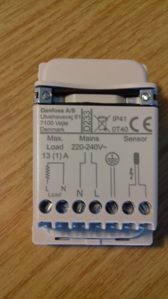

Hej allesammen. Skal montere denne ell termostat til gulvvarme, men kan ikke finde ud af om den skal, have strømen fra 0 og fase i midten eller 0 og fase i venstre side. Håber nogen kan hjælpe.
Du tilkobler strømmen på terminalerne i midten. Gulvvarmekablet tilsluttes terminalerne til venstre.
Søren O skrev den 07-04-2020 18:08:00
Og føleren til varmen til de to terminaler til højre. De er mærket sensor.
