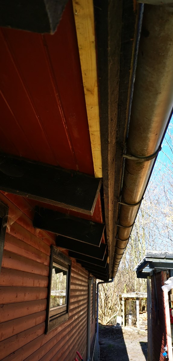

Åbent under tag?
Hej i mit sommerhus er der et mellemrum hele vejen rundt fordi undertaget ikke slutter tæt. Nu er jeg ved lukke det af for at undgå at flere dyr bygger rede i isoleringen, som man kan se på billedet. Men er der en grund til at der er et cirka 5 centimeter mellemrum hele vejen rundt? Er det bedre at lukke af med noget trådnet?
Hej.
Det er helt sikkert ventilering af tagkonstruktion, den vil blive alvorlig hvis den lukket. Anvend Insekt net eller snefangsrør i stedet for.
HjordrupHansen
Byggerådgiver/byggesagkyndig
Det er noget af det værste du kan gøre ved din tagkonstruktion. Altså at lukke for luft op i tagrummet. Hvis du tætner det vil der i løbet af få år være gennemgribende råd og svampeskader.
