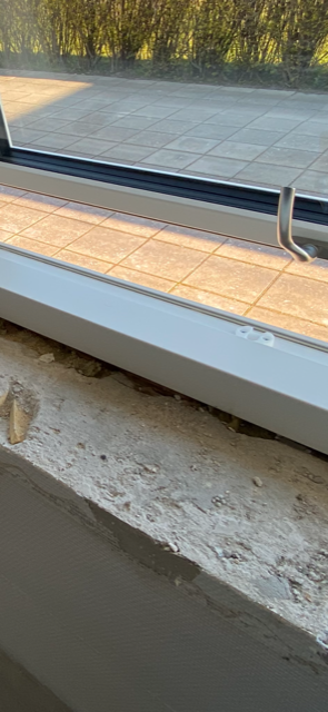

Beton i fuge ved vindueskarm HASTER!! tellme 285 2200 07-04-2020 08:11 Hej Skal have pudset denne vindueskarm op se billede. Må jeg stoppe pudsemateriale (mørtel/reparationsbeton) ind i fugen mellem vindue og karm eller hvad kan anbefales her.pft. 10 svar Følg tråden Annonce Annonce Annonce
Søren O 7970 7000 07-04-2020 08:18 På den indvendige side af et vindue skal du have en tæt fuge, så mørtel / reparationsbeton er ikke i orden. Fugen på udvendige side bør være diffusionsåben, f.eks. mørtelfuge. Søren O
tellme Trådstarter 285 2200 07-04-2020 08:30 hej søren tak for hurtigt svar der sidder isoleringsmateriale derinde skal jeg lægge en acrylfuge og så beton eller hvad vil du anbefale?
S. Fabrin 19657 4400 07-04-2020 08:41 Hvad skal du afslutte muren med? en vinduesbænk af en eller anden art eller hvad. fase
tellme Trådstarter 285 2200 07-04-2020 08:51 planen er at der skal klodses op til en ny vinduesplade i sten som skal lægges 4 cm over nuværnde nivueau - havde også overvejet at støbe helt op til den nye vinduesplade men tænker jeg lægger et lag beton på 1 cm eller 2 og så fylder fugen ind mod vinduet med ex. acrylfuge medmindre jeg bare kan lægge beton der også??
AskH. 1414 2860 07-04-2020 09:22 Det er altså noget vrøvl at fugen skal være tæt indvendigt. En mere præcis beskrivelse er at den godt må være tæt, men det er også helt ok at have en anden aflukning indvendigt . Hvis man montere vinduer og laver lysning samtidig er det jo også helt normalt slet ikke at have fuge indvendigt. Så stopper du med mineraluld og støder lysningen optil også ser det pænt ud og er tæt. Så Hvis du alligevel skal have en vinduesplade ville jeg gøre det, altså stoppe fugen ud med mineraluld og ellers lade den være. Når du sætter vinduesplade på så er det hele jo skjult Ask Annonce
S. Fabrin 19657 4400 07-04-2020 09:22 Det er ikke normalt at fuge mellem vinduesplade og karm. Lav murkanten sådan at du kan stikke vinduespladen lidt ind under karmen. Vinduespladen lader du så have et fald på 1 eller 2 mm. væk fra karmen, så evt. vand fra blomstervanding løber væk fra karmen. Pladen går normalt et par cm. ind i den lodrette væg i begge sider, så den bliver holdt fast af den mørtel, du murer den fast med. Vinduespladen understøtter du på muren med cementmørtel. fase
tellme Trådstarter 285 2200 07-04-2020 09:34 det er bare fordi jeg alligevel lige skal dække overfladen med noget reparationsbeton så de huller og ujævnheder der er i overfladen bliver fyldt ud og dækket og så var jeg bare i tvivl om ikke jeg også skulle fylde fugerevnen med reparationsbeton også. Vil lige sige at fugerevnen er stoppet med isoleringsmateriale..så må aflukningen af revnen bestå af reparationsbeton eller skal jeg bare lade den være??
AskH. 1414 2860 07-04-2020 09:36 Det må den godt men det er ikke nødvendigt. Ligeledes er det heller ikke så nødvendigt at pudse overfladen fin, den skal jo dækkes af pladen. Hvis overfladen er ujævn kan der understøttes med lidt Knudsen kiler eller klodser også vupti. Når pladen først sidder der kan ingen jo se hvordan muren ser ud nedenunder Ask
S. Fabrin 19657 4400 07-04-2020 09:42 Revnen skal du ikke gøre noget ved, når den er fyldt op med isolermateriale. Du laver en rille passende til vinduespladen i hver side af vinduet og murer pladen fast både i siderne og mellem muren og vinduespladen. Så sidder den der. Husk at forvande muren inden du kommer mørtel på. fase
