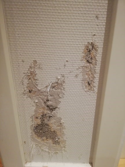

Er lidt amatør i hele det her med at lave tingene selv, så nu håber jeg at der er nogen der har lidt mere styr på den her slags en jeg har.. Vores hund har bidt hul i vores gang (som set på billedet) er der nogen pæn måde at lave det selv eller skal man have fat i en professionel?

Al vævet skal af og hullerne spartles og slibes. Ny væv, maling.
Uldal har ret forudsat at du er glad for looket med væv.
Personligt havde jeg nok set det som en mulighed for at lave en anden overflade. Det ligner et ret lille indhak som man hurtigt man fuldspartle til en glat overflade (kan gøres ovenpå væv). Overfladen kan du male evt i en anden farve end hvid der fremhæver tingene lidt

Og når arealet ikke er større er det iøvrigt en oplagt første gør det selv opgave for selv hvis du laver en ommer er det begrænset hvor meget tid det tager at rette

Mange tak for svar 😄 lige det stykke der er blevet ødelagt er mellem to dørkarme så tror desværre det vil se underligt ud hvis det var det eneste sted i gangen hvor overfladen var anderledes. Må se om jeg kan få lavet en lappe løsning med noget nyt væv
Du kan ikke lappe huller med nyt vær på en ordentlig måde. Hele stykket skal have nyt vær og det skal helst være samme struktur som det gamle. Ligger der ikke en rest vær på loft, i kælder eller skur.
Du kan eventuelt beskære ligge hvor døre slutter. Altså lime væv på lidt over det gamle væv, og så skære igennem begge lag med hobbykniv, fjerne det overskydende og lime sammen.
Vi har desværre ikke ekstra væv liggende, så må prøve mig frem.. Ellers må om om lave hele væggen
Tag et stykke med til farvehandler / byggemarked og find den der bedst passer i struktur.
