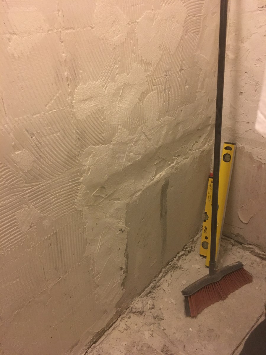

Hej gode folk Jeg er igang med at renovere badeværelse og dermed også klargørin til fliser i vådrum.
væggen er lavet af gammel porebeton og fremstår porøs. Jeg har forsøgt mig lidt med LIP vådrumsspartel men hold da op det er tidskrævende.
Er vådrumsspartel et lovkrav fra staten? Hvis ikke har jeg tænkt mig at påføre udkast, puds og armeringsvæv istedet for.
1) Udkast
2) LIP360
3) armeringsvæv
4) LIP vådrummembran 2k diffusion åben.
5) fliseklæb og fliser
På forhånd tak for tid og venligheden
Der er ikke krav om at der skal bruges vådrums spartel.
Men der er krav at hvis der bruges spartel så skal det være vådrums.
At pudse det op er ganske lovlig.
Tak elmand
Tak Martin H.
Jeg kan med ro i sindet droppe vådrumsspartel og fortsætte arbejde.
