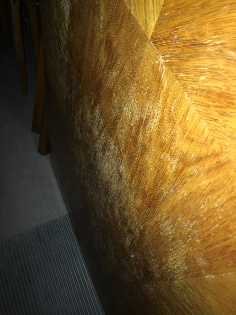

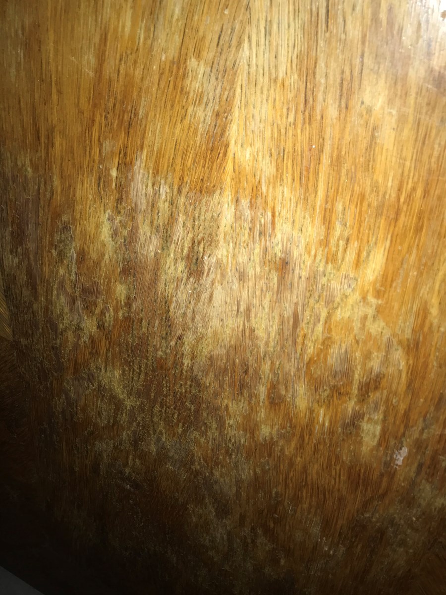

Hej. Vi har lige købt dette bord, og er lidt i tvivl om hvordan vi skal gribe det an. Iforhold til slibning og lakering/oliering. Går ud fra vi skal være lidt varsomme iforhold til slibning
vh Carl
Det ligner lakskader på finer, og de skal som du rigtigt påpeger slibes forsigtigt. Lakken er nok også sprød d.v.s. den let sprækker.
Slip i hånden med mellemfint sandpapir (korn 180 - 250). Olie anbefales ikke til tidligere lakeret finer. Det bør lakeres igen.
