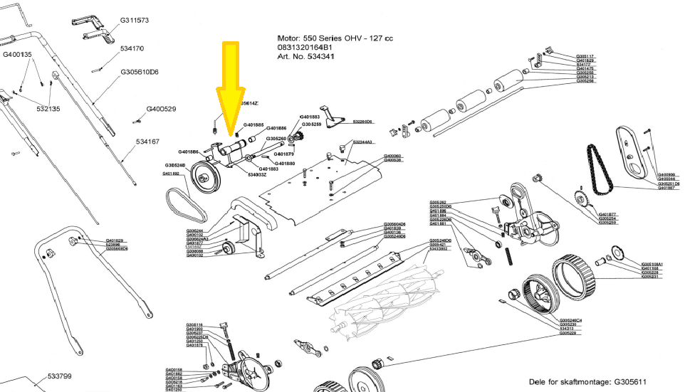

Martin1978 1 17-05-2022 11:38 Hej alle. Jeg har en gudenaa L45-7, så snart jeg starter maskinen, begynder hjulene at dreje rundt uden jeg har aktivere håndtaget.??
je_ns 12983 17-05-2022 12:38 Måske kablet er for stramt, eller beslaget med remskive, der skal kunne bevæge sig går for stramt, eller fjederen mangler. Vi prøver igen, i morgen --
