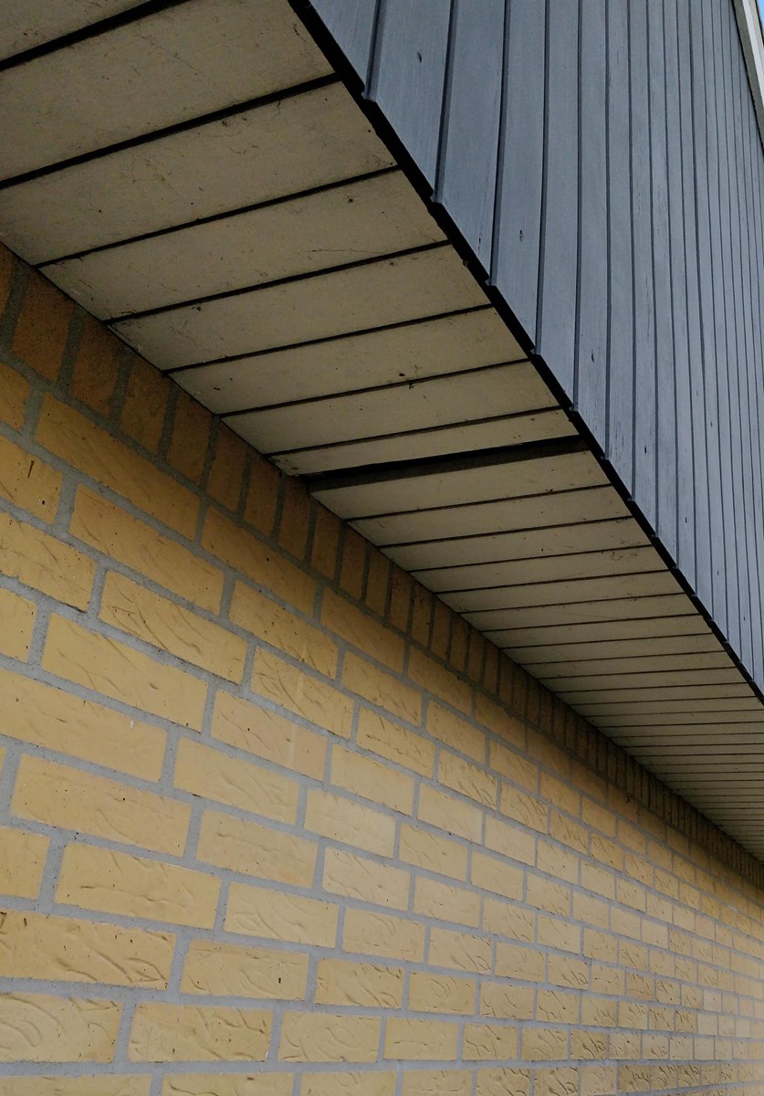

Jeg har et lille stump træ i mit udhæng som er flækket og faldet ned, som jeg gerne vil fikse:
Hvilken type træ bør jeg bruge til dette? Og hvilken form for beskyttelse og maling kan jeg bruge til dette formål, nu når det sidder ude i elementerne?

Det er sikkert et ganske almindeligt indendørs panel loft brædder eller imprægneret som denne LINK. Og da det sidder beskyttet under udhæng så er almindelig maling ok. Prøv at tage det sidste stykke ned og de 2 - 3 næste. Så kan du se bredde, overflade m.m.-
Og du kan sætte de 3 -4 sammen og skubbe dem op samtidig medens  de er i indhak i not og fer.
Jeg synes, at det ligner et alm. forskallingsbrædt. Er i øvrigt enig med ev elmand, at da det sidder beskyttet, kan man behandle det helt som man vil. Nogen vælger faktisk slet ikke at gøre noget. Men du skal selvfølgelig få det til at ligne det øvrige.

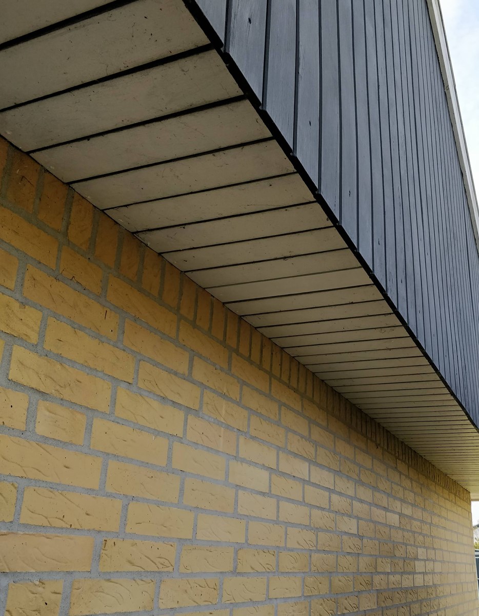

Det lykkedes mig at fikse det, så i skal have en mange tak for hjælpen. Ev elmand, jeg endte med at snuppe det stk træ fra Jem og Fix som du linkede til. Brædderne var bare monteret enkeltvis og ikke i not og fer, så jeg kunne nøjes med at tage det ene stykke ned og sætte det nye op og male det.
Her er resultatet hvis i er nysgerrige:
Det var første projekt på huset klaret, så igen tak skal i have :)
