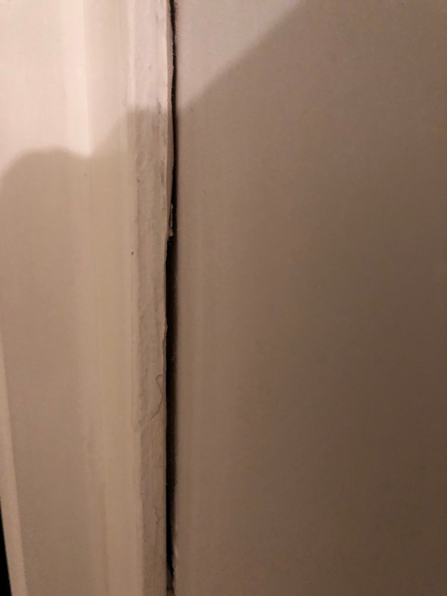

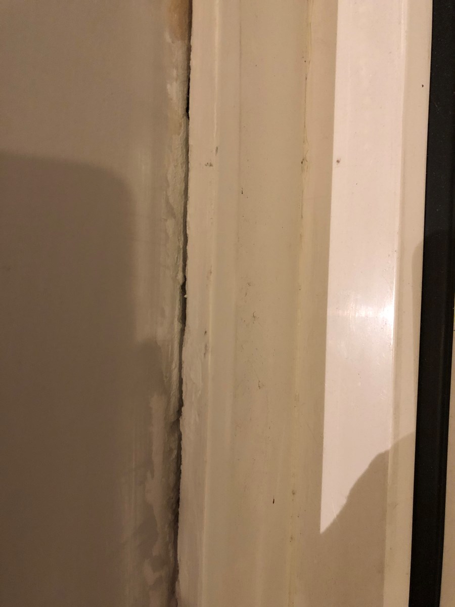

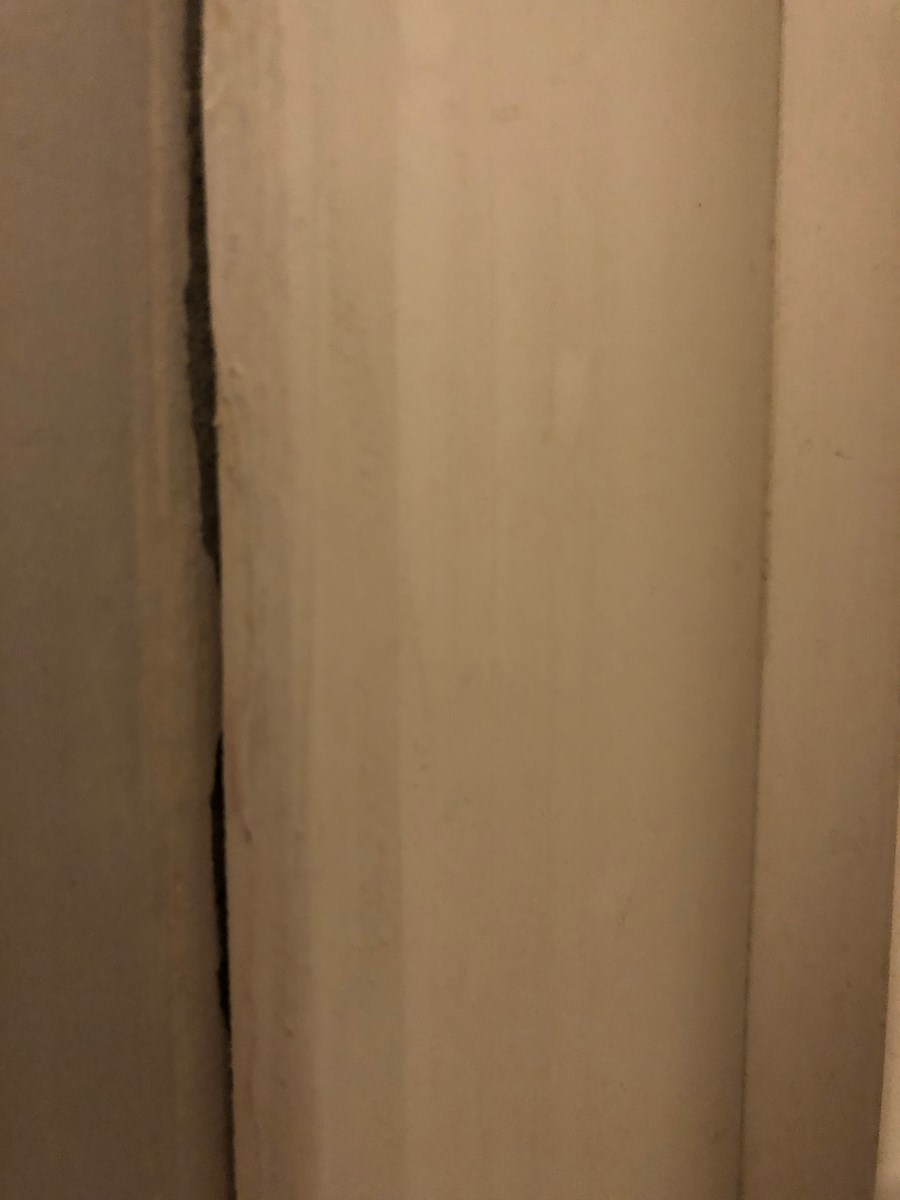

Og forsøger mig lige med par fotos også
Vedhæftede filer:
Vedhæftede filer:
Andre steder er der kun 1 mm afstand
Hvis det ikke er mere end 5 mm, så havde jeg bare fuget, også uden bagstop. Men ikke med akryl. Der skal en fleksibel fuge til (MS). Jeg har lige brugt Dana Interiør, 521 der er fleksibel med +/- 25%, og så er den mat. Alternativt kan du bruge Sealflex Hybrid 522 fra Dana. Den er lige så fleksibel, men er blank.
Tak for svar Rene, lige nøjagtig den (521) jeg vil bruge, nu ved jeg så at den ikke er en akryl 😄
My bad
Er der ikke noget, man kan stoppe de lidt større revner med, så fugen ikke “falder ind” bagved?
Fugebagstop hedder det. Men det skulle nu ikke være nødvendigt hvis det kun er 5 mm. Jeg tror heller ikke de fås mindre end 10-12 mm faktisk.
Alternativt kan du da stoppe lidt mineraluld ind bag, men vil ikke mene det er nødvendigt
