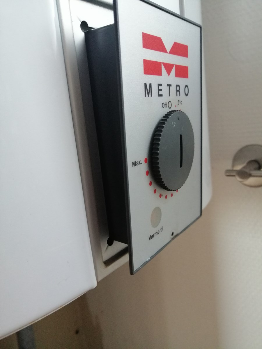

Min Metro varmtvandsbeholder 60 L er stået af. Jeg mistænker min mand for ikke at have slukket strømmen da han tømte den.Jeg har set at man kan genstarte den efter overophedning, men der er bare ikke den skrue øverst i panelet, hvori man skal stikke en nål el. lignende ind.Måske er den for gammel, der står 1999 i bunden.
Bud på hvad jeg kan gøre?

overkogs sikring kan sidde op i bunden, så er det en lille trykknap, men det kan også være smeltesikringer der sidder op omkring varmelegeme.
Endelig kan jeg se at termostat står på 0 men det er du sikket opmærksom på.
Prøv at skrive type nummer ind her og eventuelt et billede ind af hullet når termostat er hevet lidt ud.
Sluk på væggen hvis der er en kontakt.
Hvis din mand ikke har slukket for strømmen inden vandvarmeren blev tømt, skal du/I med 99% garanti ud og købe et nyt varmelegeme, for det holder ikke til at køre uden vand. Vandvarmeren behøver ikke være for gammel, men med en alder på ca. 20 år er den ved at nå sin levealder alt afhængig af vandets hårdhed. Høj hårdhed= meget kalk = kort levetid (20 år).
