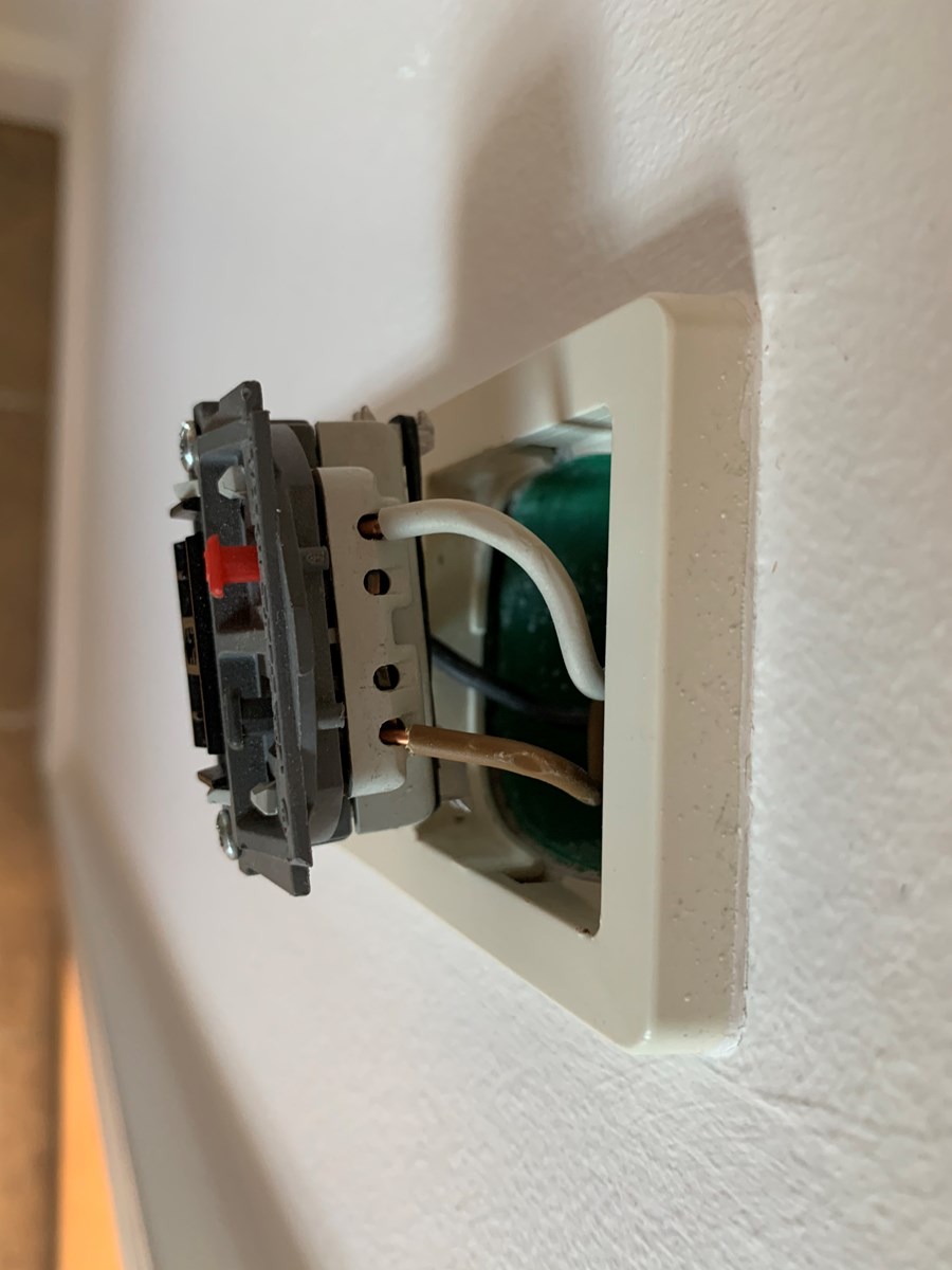

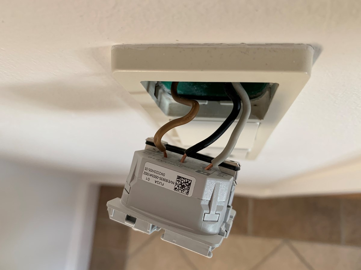

Jeg tumler lidt med en korrespondance som jeg har sat lysdæmper på.
Det set up der er på billederne virker, når kontakt der ikke er lysdæmper er slukket. Så kan jeg tænde/slukke på dæmperen. Jeg tænkte den sorte kunne bruges som “signal” men det lykkedes ikke i første omgang.
Nogen gode ideer?
Det er meget muligt jeg har misforstået de ledninger der sidder i, så tag intet for givet :)
Det er afbryderen til venstre der styrer korrespondancen.

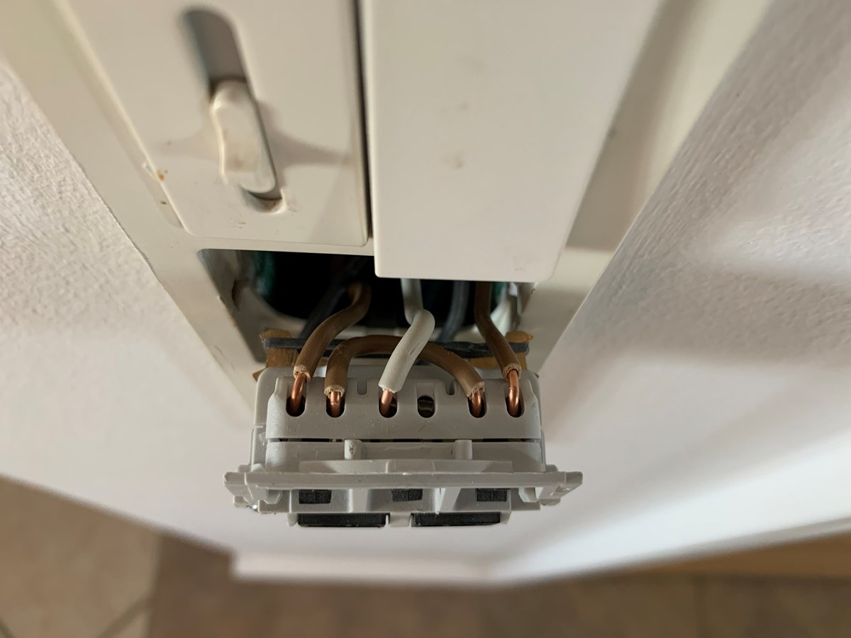

Gammel kontakt der nu er erstattet af lysdæmper.
Velkommen på lds

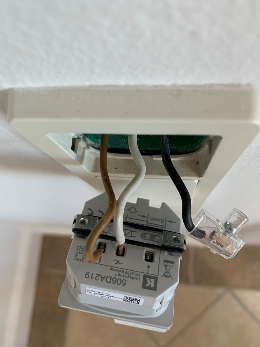

Lysdæmper virker med den hvide ledning Ok så langt. Så er den hvide tændledning til lampen, og den sorte kan bruges til impuls signal fra din afbryder.
MEN den hvide må ikke sidde i afbryder, den skal afmonteres og isoleres med enkelt samlemuffe.

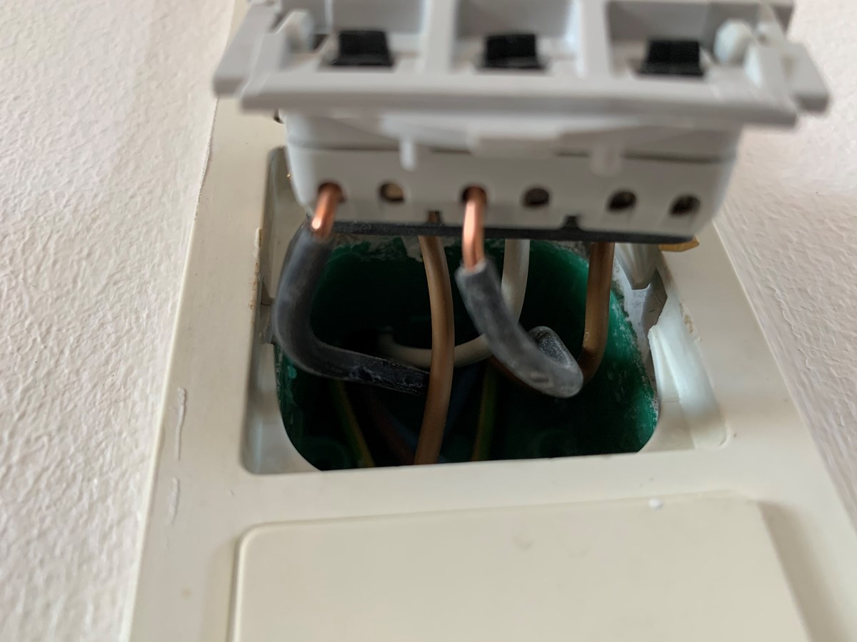

Nu er det en dobbelt korrespondance hvor fælles klemmer / P klemme sidder i midten. Det er den der på enkelt korrespondance er mrk. med rød knap.
I den side som du skal bruge til det her formål skal de brune over i P klemmen. Og den sorte i en af de yderste klemmer
Så skal der en fjeder under tangent på afbryder så der kun kommer impuls når der trykkes. Hvis afbryder " vender forkert" flyttes den sorte til den anden klemme.

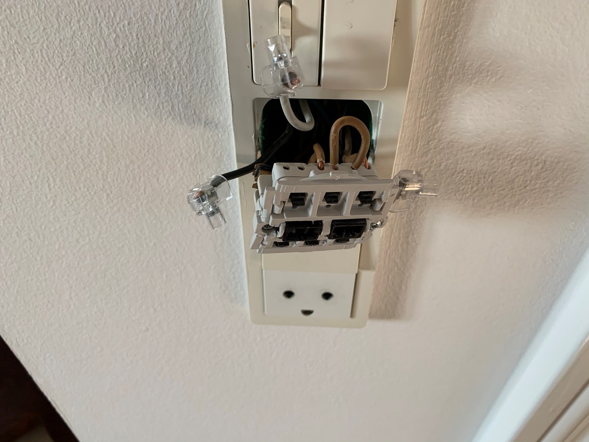

Tusinde tak for svar! Det var gode pointere. Jeg kunne ikke få noget til at virke når jeg pillede den hvide af modsat dæmper. Så jeg byttede sort og hvid i lysdæmper. Dermed blev hvid signal ledning og sort til lampen. Derfra gik det bedre.
Se løsning
Fase flyttet som anbefalet og den hvide signal ledning i top til ventre. Sort isoleret og ikke brugt.
