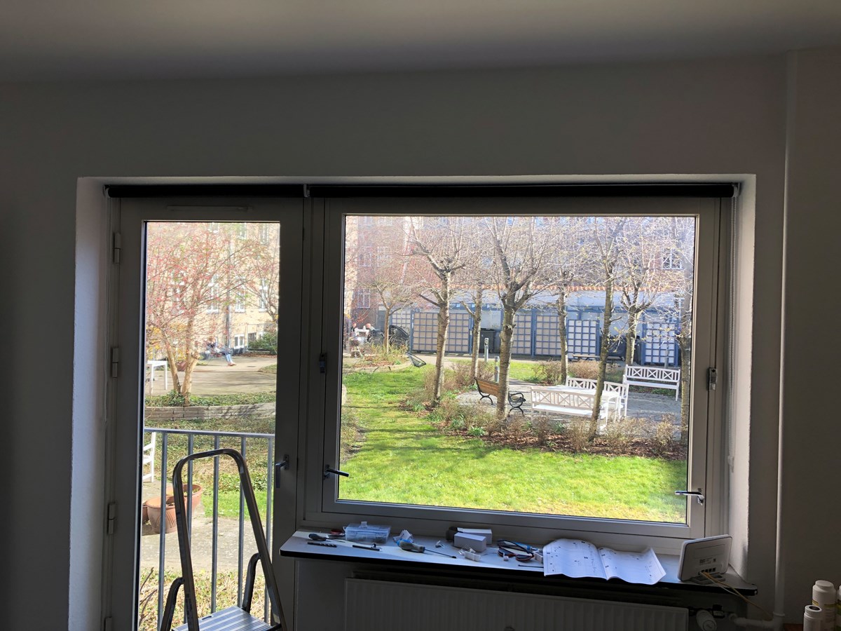

Hejsa.

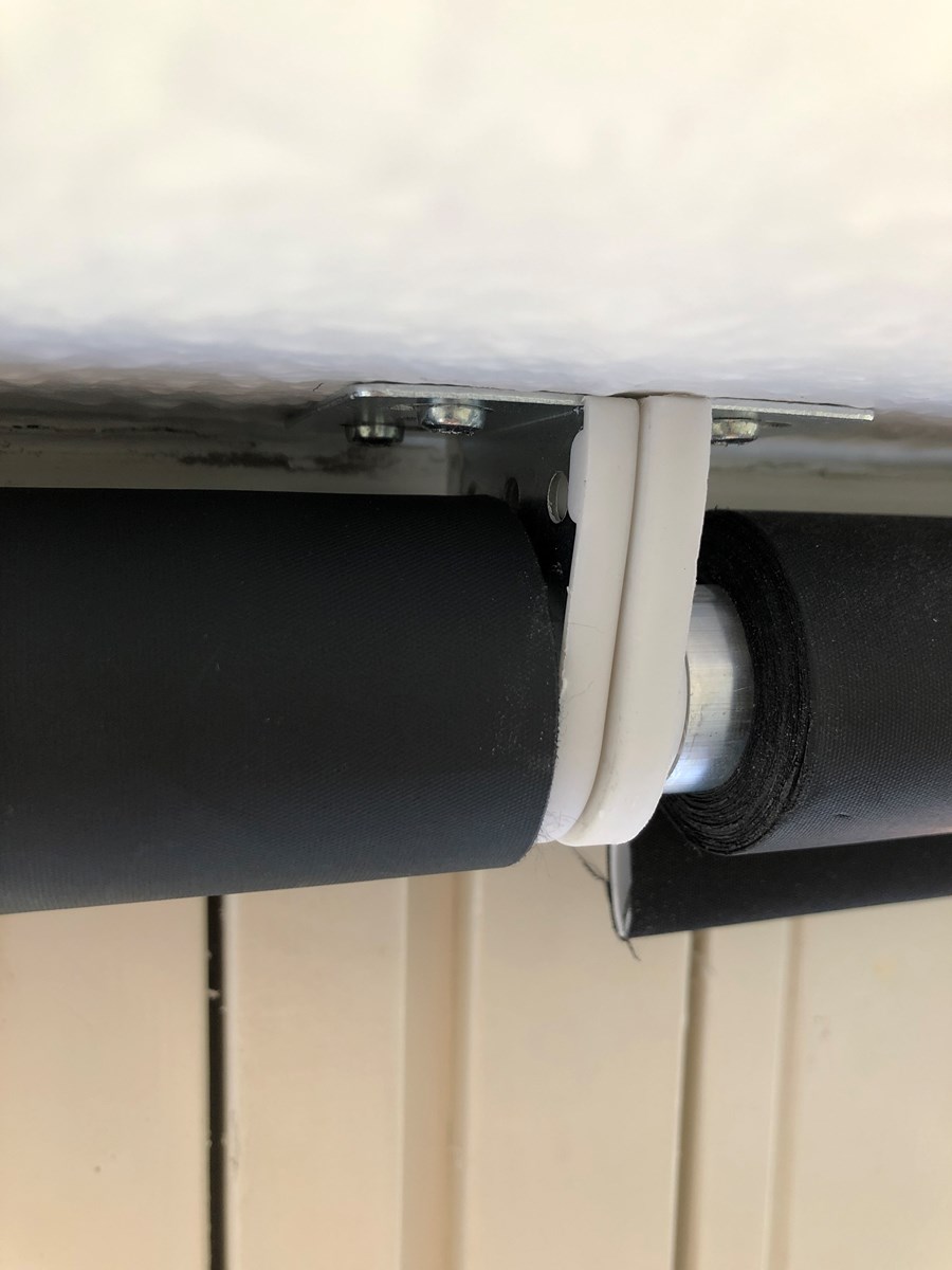

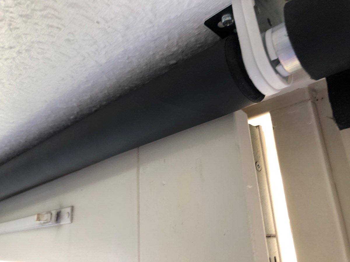

Jeg har lige sat nogle rullegardiner op - men efter opsættelsen fandt jeg til min ærgelse ud af, at der simpelthen ikke er højt nok på i indhugget gardinerne sidder på, i forhold til døren og vinduet, og begge kan derfor ikke åbne (vinduet åbnes udad, og toppen bliver derfortippet indad). Jeg ser to løsninger; pil dem ned og sætdem fast på selve døren/vinduet (det er en lejebolig, så ved ikke om det er i orden), eller sætte dem på væggen over indhygget (hvilket jo ikke er det praktiske eller det kønneste).
Vil der være en måde at få gardinet tættere på loftet mon, så der er kommer mere plads til at åbne dør/vindue?
På forhånd tak

 Jeg har faktisk rullet hele gardinet ud, og selv da kunne døren ikke åbnes uden vold.
Prøv at tage et billede på  mere afstand.
At sætte dem på selve døren kan godt blive en bekostelig affære ved fraflytning.

Ah ha så kom overblikket og så kan jeg forstå teksten dør/vindue
Det jeg mener med bekostelig er hvis det er f.eks. er plastvinduer så vil man måske nyt parti hvis der laves huller i disse, da de normalt ikke males. Men er det trævinduer kan et par små skruer nok ikke gøre den store forskel, da det kan spartles og males ved fraflytning.
I så fald kan du skrue en f.eks. 40 mm fladliste på toppen af dør og tilsvarende på toppen af vindue. Så monteres rullegardin beslag på disse fladlister. Husk at bore for da tynde lister gerne vil flække tæt på ender.
Ellers ser jeg ikke andre muligheder end at montere gardiner på muren inden for dør hul.
Det vil virke men måske ikke så elegant.
