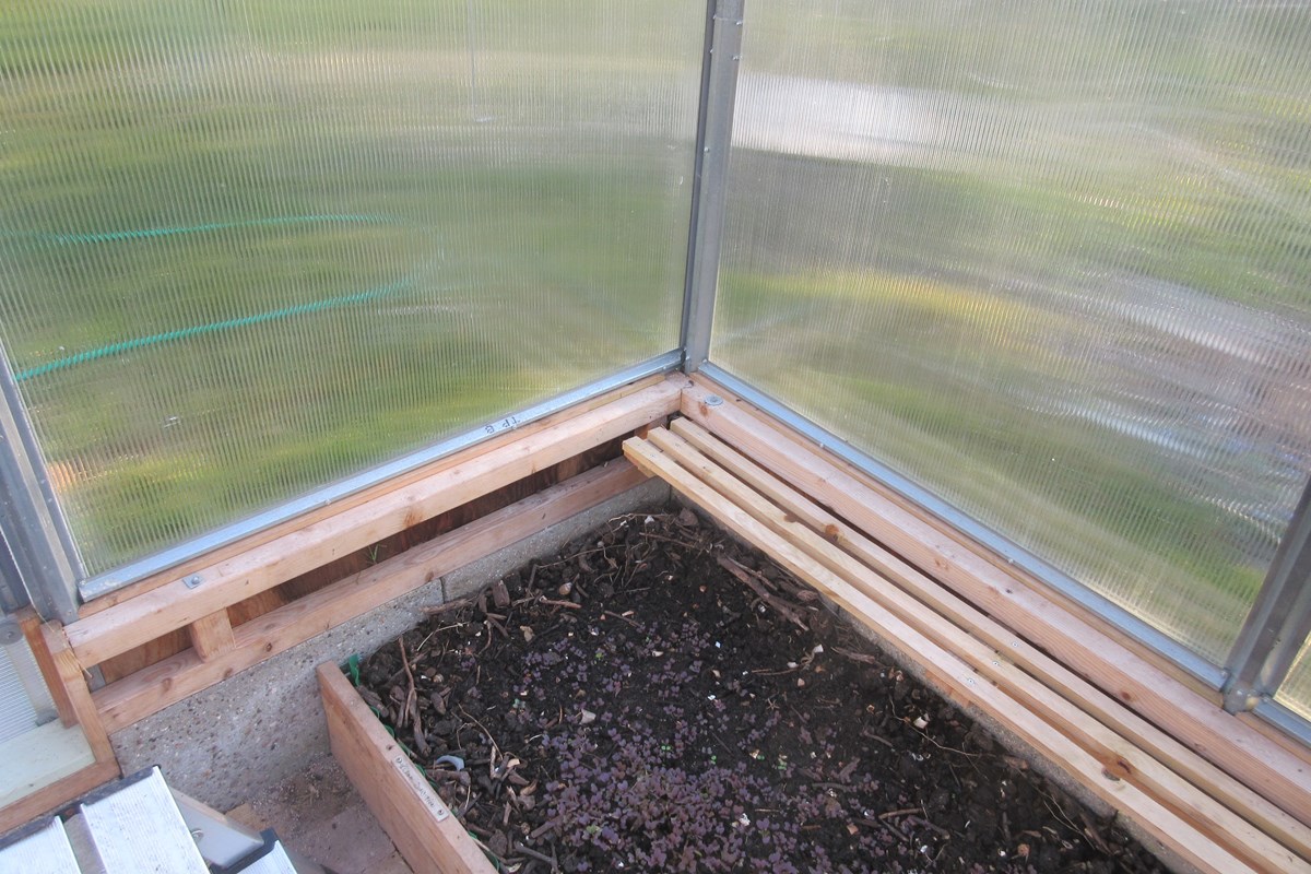

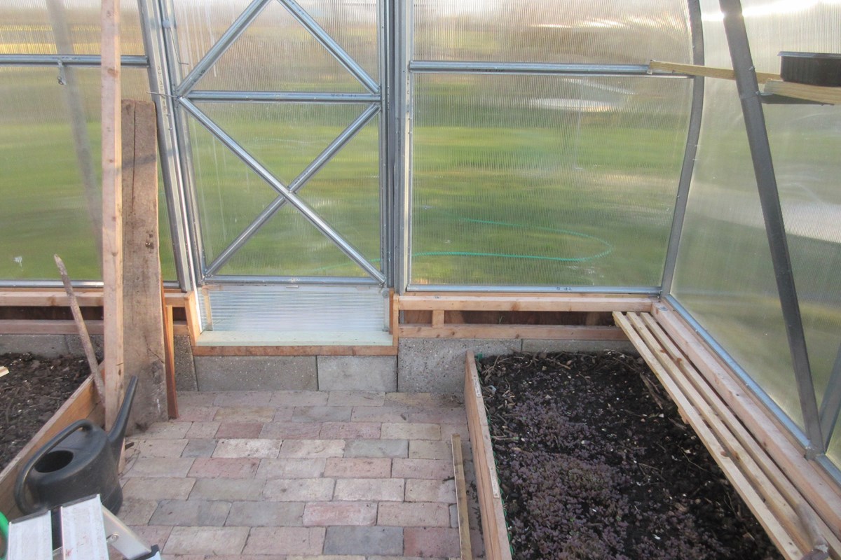

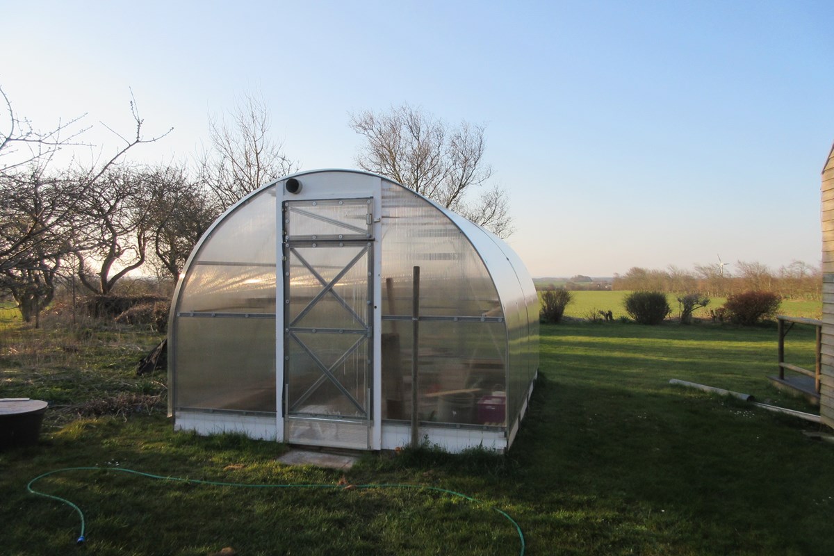

Det var en must for mig at tomaterne skulle leve i rigtig jord, og at de skulle ha kontakt til verden udenfor drivhuset, og sende rødderne ned til kineserne hvis de havde lyst. Så jeg satte en række fliser 50x50cm på højkant så de stak ca 12cm op over niveau. Oven på disse fliser satte jeg en bundrem  skruet til hver flise. Ovenpå bundremmen en klods der samtidig skulle være konsol for en hylde. Herpå igen en rem. Begge remme 45x45mm regel. Her på satte jeg huset. Inde i huset er gulvet et trin ned så det er under græsniveau og bedene er ca i højde med græsset udenfor. Fidusen ved at ha bedene i kontakt til verden udenfor er at fra august vander jeg slet ikke i drivhuset. Tomaterne finder selv vand udenfor. og der kan holdes fint tørt inde i huset. De to remme er for hver anden flise boltet til et stk gevindstang limet ned i flisen. og huset er så skruet fast til remmene. https://www.barney.dk/produkt/drivhus-strong-12-m2 det er sådan et hus her som er udgangspumktet.
Sådan kom det til at se ud
Højbed inde nu tilsået med salat.

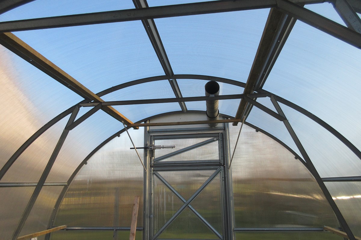

listerne 25x50mm oppe og i siderne er til for at bære tomaterne.
