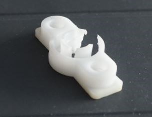

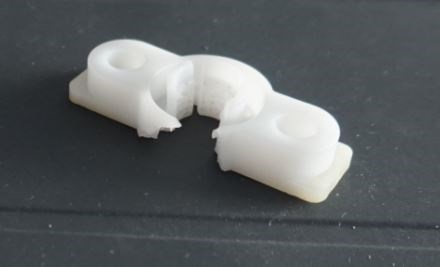

Vi har en havedør af ukendt fabrikat, der er udstyret med låsesystem, her kan fastlåse døren i individuelle positioner.Når man åbner havedøren, kan man ved at bruge, lukke, vippe håndtaget til døren ned i lukket position sikre døren står lige hvor man ønsker den.Der er et trækstangs system der bliver låst ved hjælp af håndtaget. Der sidder en plast holder til trækstangen oppe i den ydre dørkarm, der holder stangen fast. denne er desværre gået i stykker på grund af et vindstød.Er der nogen der kender dørtypen, og låsesystemet så vi kan få det repareret.
Hilsen Gerhard
Hvis det kun er den smadrede plastik dims, har de en her der ligner utrolig meget LINK

Tusind tak for hjælpen, jeg ved nu det hedder en friktionsbremse til døre og vinduer.
