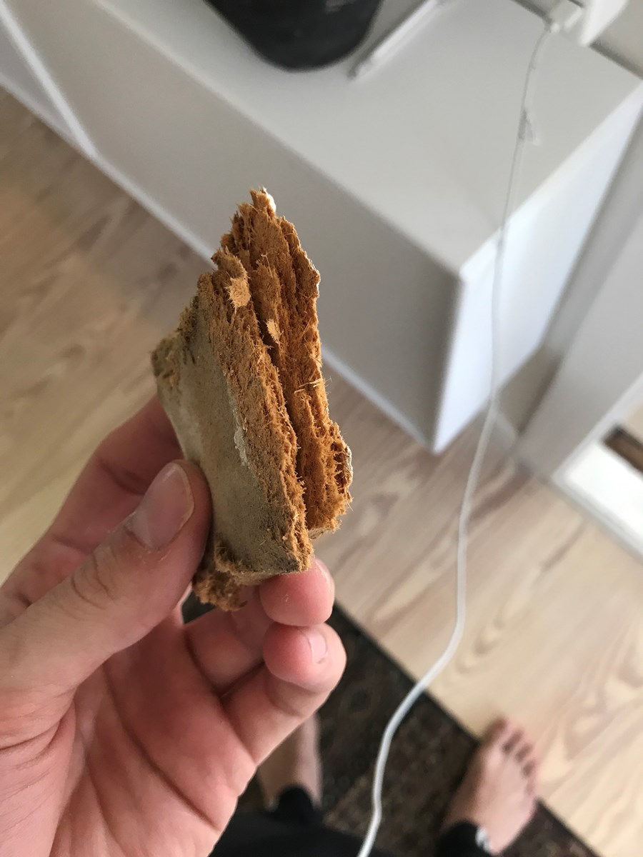

Hej! Jeg håber en af jer kan hjælpe mig - hvilket loft er dette? Det er monteret under et malet loft af spånplader. Det er en smule blødt - men ikke ligesom isolering. Vi bor i en murermestervilla, der er renoveret løbende. Dette loft er formentligt fra 70’erne, hvor de tidligere ejer “renoverede” det (læs: ødelagde)
Hvilket loft er der tale om? Eller det isolering (vi har etage over dette)? Skal jeg være bekymret over evt. asbest?

Det ligner gips plader. Og de kan være sømmet op igennem gips, eller sømmet skjult i en lille liste der var limet bagpå. Så hedder de pind-up plader. Men skrab lige hårdt i en af dem, hvis det er gips er de naturligvis hvide inden i, men skulle det være blød masonite så er det brunt inden i.
Jeg kan ikke forstå det med spånplader øverst. Jeg ville have troet at det er pudset loft.
Jeg ville nok tage det hele ned og sætte det op som i ønsker.
Tak for dit svar! Jeg tænker, at det er masonit?
Det ligner cellotex, som du bør pille ned.

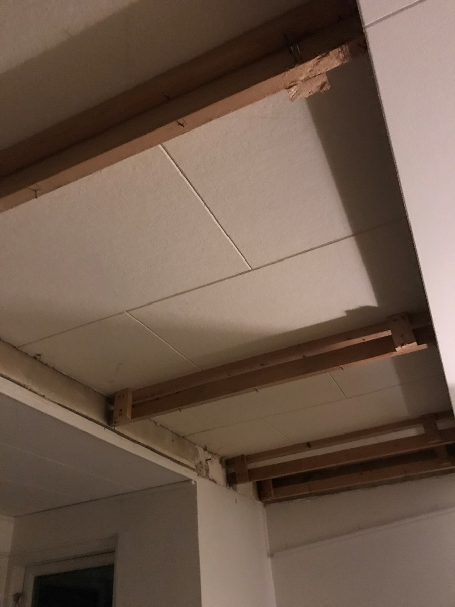

Tak for det! Er det nødvendigt at sætte en form for isolering op?
Vi har soveværelse ovenover - generelt er huset velisoleret - bl.a. er kælderen fuldt isoleret med gulvvarme.
Du kunne sætte isolering op, om ikke for andet så for at dæmpe f.eks. trinlyde fra gulvet ovenpå.
Har du et tip til den rette isolering?
Jeg planlægger at sætte et gipsloft op på en stål. ​
Bare almindelig Rockwool eller Glasuld.
